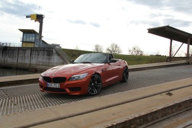

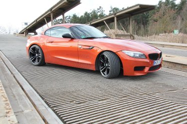

...würde ich wohl nicht machen. Aus meiner Sicht paßt beides zu Havanna, elegant mit silber an Felgen, Nieren,... oder böse wie bei @OliveRR mit viel schwarz an Felgen, Nieren,... Mixen würde ich es aber wohl nicht und ein Streifen würde voraussichtlich nicht stimmig zum Rest passen.
Ich denke das es gerade bei dir ein hingucker wäre, bei mir müsste es wohl Chrom oder was anderes sein.
