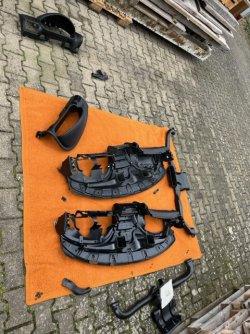

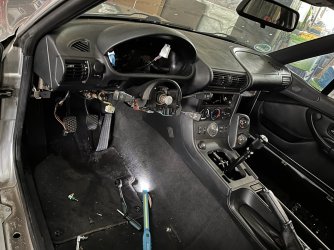

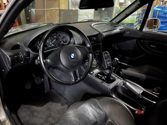

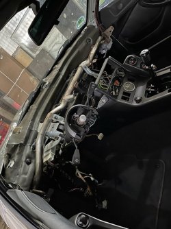

Soo, wieder ein kleines großes Stück geschafft.
Lenkrad raus, Sitze raus, Handschuhfach raus, Lenksäulenverkleidung raus, Radio raus, Mittelkonsole gelöst. Dann konnte das Armaturenbrett endlich ausgebaut werden (tatsächlich nur 9 Schrauben).
Die Aktion hat von 1330 bis 1930 gedauert. - keine Hast und noch zwischendurch einen wohltuenden Hopfensaft zu mir genommen.
Ausgebaut wurde ein Facelift Brett, eingebaut wurde ein Vorfacelift Brett aus nem frühen roadster.
Bis auf die kleinen Kühlleitungen, die nach oben hinausgehen (also nicht zur Walze), passt das Armaturenbrett.
Zudem habe ich im ausgebautem Zustand noch beide Halbmonde getauscht, da hier beim gekauften Brett einzwei kleine Macken zum Vorschein kamen.
Dann wieder alles Rückwärts und dabei wieder das in meinen Augen optisch zum Facelift Coupé passende Sportlenkrad mit der Doppelspeiche und dem kleinem Airbag eingebaut.
An Werkzeug brauch man nichts besonderes.

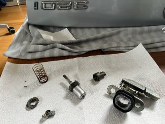

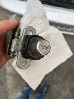

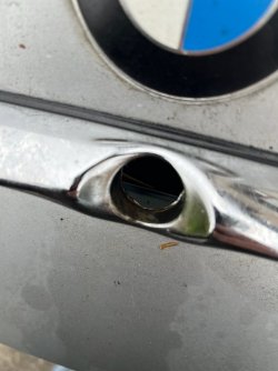

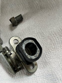

weiter geht es : Heckkappenschloss
Beom Kauf Anfang 2018 lies es sich nicht bewegen - WD40 Behandlung und es ging wieder zu drücken und zu drehen.
Nun nach dem Winter und pünktlich zum Saisonstart hakt es leider wieder.
völlig versifft
Gegenstück ebenfalls versifft.
völlig versifft
WD40 hilft nur temporär, eigentlich alles was man reinsprüht. Das rot einfkreiste Teil ist der Übeltäter, das muss entweder ausgetauscht oder zumindest gründlich entrostet werden.
Unten alt, oben neu, der Unterschied sollte deutlich erkennbar sein:
Edit: ich sehe du bist schon dabei, da kam meine Nachricht wohl zu spät 😊
Wenn du es schon so weit zerlegt hast, kannst du auch die Hülse abziehen und darunter die Zylinderstifte reinigen und neu fetten. Nur aufpassen dass nichts herausfällt bzw. vertauscht wird, sonst wirst du wahnsinnig.
@Zedonist
Ja genau. Durch die Korrosion läuft es schwergängig! Sah/sieht bei mir genauso aus. Bin ich grade dran und muss dann erstmal Fett suchen.
Gestern schon zum üben E36 Schloss zerlegt - kam mir von der Logik heute sehr bekannt vor.
Ist bei der Einbaulage und der aufgewirbelten Gischt bei Regenfahrten vorprogrammiert.
Ja die Hülse abziehen klingt leichter als man denkt. Hast die Prägung aufgebohrt, oder reicht tatsächlich ziehen???
Mein Plan wäre aufbohren und dann um 90Grad verdreht wieder aufsetzen und in die Vertiefung prägen…
Vorsichtig aufgebohrt und dann etwas versetzt neu angekörnt, so wie du es vorhast 👍
Auf dem oberen Bild kann man das Loch erkennen. Zum fetten habe ich Fahrradkettenfett genommen, das kam der Konsistenz am nächsten.
