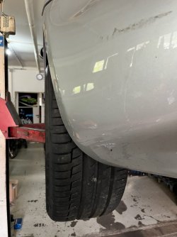

sooo, mal wieder ne Wasserstandsmeldung von mir :-)

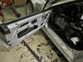

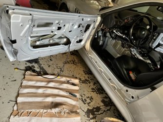

an meinem silbernen Coupé hab ich nun nach langem hin und her die hinteren Seitenteile, die Schweller und zwei Türen in feinstem titansilber entrosten und lackieren lassen. Das Ergebnis ist super geworden. Seitenteile und Schweller wurden gleich angebaut, Türen habe ich gut verpackt im Laderaum vorgefunden. Nach etwas vergangener Zeit habe ich mich endlich durchringen können die neu lackierten Türen anzubauen und das Innenleben meiner bisherigen Türen umzubauen.
Türpappen ab, dann die Schallisolierung von der Tür trennen (Butylschnur ist fürchterliches Zeugss!). Da war auch schon das Innenleben freigelegt.

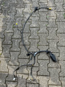

Dreiecksfenster raus, Scheibe raus, hintere Führungsschiene raus, Griff raus, Schlossfalle raus, Kabelbaum raus, Fangband raus und schon war die Tür leer.
Der Hebemechanismus war glücklicherweise in den gebraucht gekauften Türen noch verbaut, sodass ich hier nichts abbauen musste.
Alte Tür abgenommen, die frisch lackierte wieder eingehängt und grob ausgerichtet. Dann alles rückwärts wieder rein, natürlich gut gefettet und geschmiert sowie den Kabelbaum frisch umwickelt.
Für beide Türen inkl. etwas Ausricht- und Einstellarbeit (2 Personen) habe ich 3 Tage a 4 Stundne gebraucht und oft geflucht, alles in allem aber kein Hexenwerk...
Viele Bilde rhabe ich leider nicht gemacht, somit erspare ich euch das.
Kommende Woche widme ich mich dem krummen linken Längslenker an der Hinterachse - keep on schraubing

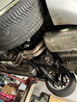

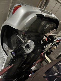

Weiter geht es, diesmal dem krummen Längslenker an den Kragen.
Erstma alles ausgebaut.
Bremse kann man glücklicherweise zusammen lassen :-)

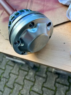

Das Torsen-Diff (1:3,07) hat das übliche Spiel und kommt erstmal, zusammen mit den Antriebswellen, in den Keller. Einzug erhält stattdessen ein LamellenSperrDifferential aus einem E34 525tds mit einer Übersetzung von 2,65.
Die Endübersetzung wird also etwas länger, somit sinkt die Drehzahl ein wenig. Klar könnt man auch auf 6Gang umbauen, aber ich probiere es erstmal mit der Sparvariante.

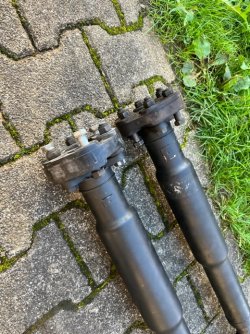

Da das Torsen-Diff Antriebsflansche mit 110mm Durchmesser hat, müssen auch neue Antriebswellen her. Die bisherigen 38mm Hohlwellen passen nicht an 86mm Flansche vom LSD. Hab mich für die bei Leebmann24 gelisteten GSP 205007 entschieden, also Vollwellen mit 28mm Durchmesser.

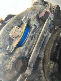

Erste Ernüchterung machte sich beim Diffdeckel breit: Z3 Deckel passt nicht, da etwas flacher wo der Geschwindigkeitssensor sitz. Das Impulsgeberrad stößt an bzw. hakt perfekt ein.
Der Z3 Deckel hat die Gussnummer 1 428 241 und ist vom Abstan Sensor zu Dichtfläche flach.
Die Deckel vom E30 oder E36 compact haben die Gussnummer 1 210 433 und sind an dieser Stelle höher (gibt morgen Vergleichsbilder).
Da ich auch zwei E30 besitze, und mich damals die Sammelwut gepackt hatte, habe ich natürlich genau so einen Deckel irgendwo in meinem Keller vergraben. Difflager ist dann Vollgummi, war wohl damals Motorsport oder irgendwie beim iX verbaut (gefährliches Halbwissen).
-> hoffe das tut dann, Lager ist zur Not aber auch schnell getauscht, falls das den Geist aufgibt (spiele mit dem Gedanken das BMW370M von Vibra-Tech zu kaufen).
Da meine Kardanwelle schon knapp 250tkm auf dem Buckel hat, habe ich auch nach Ersatz für diese Ausschau gehalten und konnte eine nahezu neuwertige Z3M S50 Welle ergattern. Diese hat eine massivere Hardyscheibe und ist dadurch 4mm kürzer.
Sonst konnte ich hier auf die Schnelle keinen weiteren Unterschied feststellen.

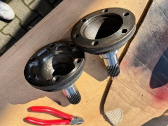

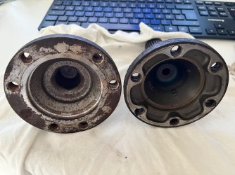

Hatte sich jezzt eh erledigt, da die 2.8er Antriebswellen nicht auf die Flansche vom E34 Diff gepasst haben :-( IMG_5509.jpeg
Zentrierung erfolgt über diese ‚Beulen‘.
Flansche sind dagegen plan.
Aber gut, dass ich genug Verrückte kenne, also beim Kumpel ganze 8 Diffs aus der Halle gezogen und tatsächlich 2 passende Flansche inkl. intakter Staubkappen gefunden und zugleich montiert - tut nun.
Links die Richtigen, rechts die Falschen:

Nachtrag zum Diffdeckel:
Hier sieht man den größeren Abstand von Sensorfläche zu Dichtfläche. Die Fähnchen haben somit den korrekten Abstand zum Impulsgeber.

Genau, hinten ist alles noch 3.0i, die Wellen entsprechend auch. Mir sind schon zwei Wellen kaputt geganen, beide an den Kugelgehäusen. Bei der ersten ist ein Stück aus dem Gehäuse gebrochen (da war aber der M54 noch drin), bei der zweiten ist das Gehäuse komplett zerbröselt. René (Aikon) hatte in seinem Umbau die 2.8er-Wellen drin, die hielten unter seiner Hand. Er ist aber auch deutlich weniger gefahren, als ich.
Beim Umbau auf 2.8er Wellen ist ein Tausch – wenn sich mal eine verabschiedet – aber wenigestens bezahl- und vor allem machbar, da man gebrauchte Wellen eben viel einfacher kriegen kann.

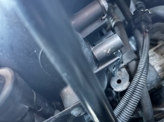

Was ich krass finde sind diese Blindstopfen an der Rückseite der Ansaugbrücke. Dieser große hier ist kein Jahr alt und schon wieder rissig. War original BMW.
Wer hier ne bessere Verschlussmöglichkeit sieht: gerne mal was schreiben.
Spontan fällt mir dazu nur ein: passender Schlauch drauf und am Ende ein Stück Vollmaterial mit dem passenden Durchmesser als Verschluss rein und mit 1-2 Schlauchschellen gesichert
Ich hatte auch schon mal Schrumpfschlauch über die Blindstopfen geschrumpft, aber ob das dann wirklich geholfen hat 🤷🏻‍♂️
Ich habe mal eine Schraube passenden durchmessers aus Messing mit dicht mittel eingesetzt ..........
Die Lösung muss halt auf Dauer mit den Temp-Schwankungen klar kommen. Da scheiden leider schon viele Materialien aus.

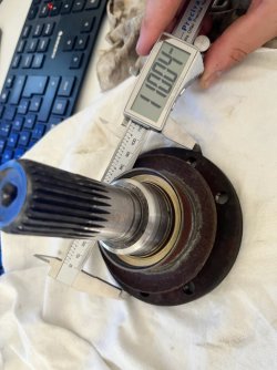

Moin Zusammen,

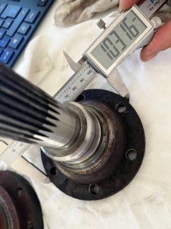

also es gibt gute Nachrichten. Die Flansche passen ins das Torsen Diff vom 3.0i.
Mitnehmer Flansch Abtrieb (inkl. gr. und kl. Staubschutzkappe) 33 13 1 428 903 (08.09.2023 = 82,94€)
Aussendurchmesser 110mm
Lochkreis 94mm mit 6x M10 Gewinde
kann ersetzt werden durch
Mitnehmer Flansch Abtrieb (inkl. gr. und kl. Staubschutzkappe) 33 13 1 214 102 (08.09.2023 = 182,74€)
Aussendurchmesser 103mm
Lochkreis 86mm mit 6x M10 Gewinde.

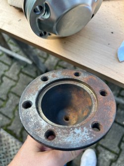

Hier nochmals zum Vergleich wie die Abtriebsseite aussehen muss:
links 3.0i und rechts 2.8/2.8i
PS: Ich übernehme keinerlei Haftung zu diesem Hinweis. Hier wurde von mir lediglich geprüft, ob die Teile physisch zusammenpassen (keine Aussauge über Haltbarkeit)
