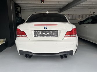

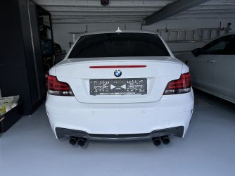

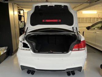

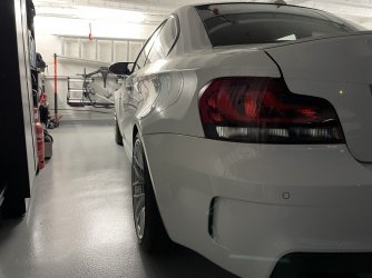

Kurzes Update... Da es mit dem m3 nur sehr langsam vorangeht, habe ich beschlossen, das einfache "Upgrade" der Blacklines beim 1M selbst in Angriff zu nehmen. Ich denke, es ist ein "must-have" Upgrade.

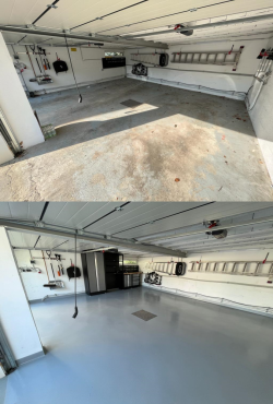

ps. mein Garagenboden hat auch ein "Makeoever" erhalten 😂 😂 😂

Schaut echt gut aus. Und das es rauh ist ist auch vorteilhaft. Viele müssen ja noch Chips einstreuen um etwas Griffigkeit zu erzielen.

Schick isser ja aber wie hält man die Furchen halbwegs sauber und Kleinteilefrei? ;)

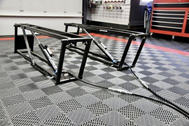

So muss ein Garagenboden aussehen! 8-)Anhang anzeigen 548447
ich bin ehrlich,... ich finde das Epoxyzeugs um ein vielfaches besser als diesen "Performancefloor".
Ich sehe da nur Nachteile:
-Schlecht zu reinigen
-Teuer
-vor allem total Schrauberunfreundlich (kleine Teile beim Schrauben fallen da rein und man sucht sich einen Wolf)
-Viel Spaß, wenn man einen Ölwechsel auf dem Boden machen will und man danach die Fliesen erst einmal rausnehmen muss.
-Sicherlich etwas unangenehm, auf so einem Boden zu kriechen oder zu knien.

Das ist ein Irrtum, zum Thema Reinigung siehe hier:
Und Kleinteile aus den Rillen ist auch kein Problem wenn man sich für das richtige Profil von Performance Floor entscheidet.
Und optisch finde ich ich einen Epoxy- oder Betonboden eher langweilig.

Das Geraffel gibts auch ohne krasses performance Marketing etwas günstiger im Baumarkt. Wird beides von Plastoform produziert. Klickfliese Kunststoff florco classic 40x40 cm schwarz bei HORNBACH kaufen
Als Schmutzbremse vorm Wintergarten durchaus brauchbar, aber einen Wagenheber würde ich persönlich nicht drauf ansetzen.
=> Belastbarkeit bis 30.000 kg/m²
Das wären 3kg / cm². Ich weiss nicht wieviel cm² Auflagefläche ein Wagenheber hat... So ~10cm²? Dann würde aber ein guter Wagenheber mit 30-40kg Eigengewicht schon das Limit bedeuten? Ohne dass ein Auto drauf lastet? :eek: :o

Diese Böden/Fliesen sind der letzte...
Säg ein Brett Holz zu und du hast die Sägespäne schön in allen Ritzen. Analog dazu bei der Metallbearbeitung oder wenn gebohrt wird.
Schraubst du an Sachen fliegt eine Schraube oder U-Scheibe runter und ist erstmal verloren.
Der Dreck vom Auto oder Laub der sich zwangsläufig sammelt kann nur durch anheben dieser Dinger ordentlich gefegt werden.
Ein Wagenheber hat mit seinen Rollen nur einen Linienkontakt mit dem Boden, der ist sicher weit unter 10cm². Wagen angehoben und knack Boden gebrochen.
Das ist was für's Fotobuch am Stammtisch, nichts für Leute die schaffen. Warum sieht man den Boden wohl bei keiner Werkstatt, weil's Käse ist. Das gehört maximal ins Kinderzimmer zum Spielen.
