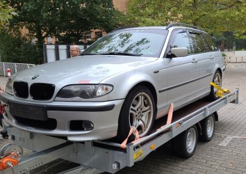

Lass mich raten, bestimmt die Felgen und die Windabweiser, sowie der geniale AufkleberDas nächste Projekt ist heute nach Hause gekommen
Es wird lange dauern weil ich noch zu viel zu tun habe, aber am Ende werden einige Teile vom Silbernen an den Roten wandern...
