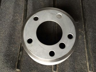

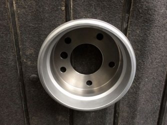

Angefangen habe ich damit einen einzelnen PB-Sattel für hinten zu bestellen, ich habe die Maße zur Scheibe genommen, das Teil mal ans Auto geschraubt und mir dann überlegt welche Scheibe da wie dazu passen könnte.
Um die Handbremse zu adaptieren wollte ich zunächst einen "Adaptertopf" nutzen der wiederverwendbar gewesen wäre. Dieser Adapter wurde aus einer neuen ATE-Bremsscheibe hergestellt, mehrfach nachgearbeitet, mit dem TÜV besprochen, montiert, demontiert, vermessen, montiert, demontiert.....
Der TÜV hatte zwischenzeitlich sein OK gegeben aber am Ende hat es leider nicht gepasst da die Zentrierung der neuen Bremsscheibe nicht einwandfrei möglich gewesen wäre.

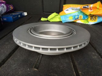

Der nächste Ansatz war also ein Adapterring aus Aluminium....
Ich kannte diesen Ansatz bereits, er hatte mir jedoch nicht gefallen weil die ganzen Funktionen der unterschiedlichen Konturen im Inneren der Bremsscheibe verloren gehen. (Seitliche Führung der Bremsbeläge, Labyrinthdichtung gegen Schmutz).
Somit war klar, wenn ich das mit einem "Adapterring" mache dann muss er die Funktion der alten Scheibe auch komplett übernehmen. Ergo: Ich wollte die Innenkontur der Originalscheibe in der neuen Scheibe aus dem 135i drinnen haben.
Wieviele Anläufe, Nerven und Probemontagen das gebraucht hat erspare ich euch an dieser Stelle.
Am Ende zählt nur dass es geklappt hat und sogar eine Sammelbestellung daraus wurde:

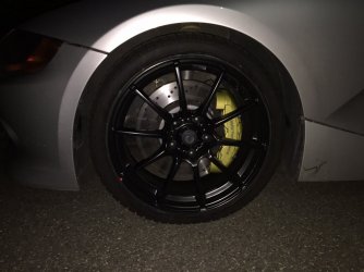

Nach Durchsprache mit dem TÜV (der war zufrieden) gab es einen erneuten Rückschlag weil die Bremsleitungen nicht mehr passten. Also wurden neue Stahlflex angefertigt...
Endlich war die Montage der Performance-Bremse hinten möglich. Bis heute eine Augenweide und auch in Sachen Bremsbalance ein deutlicher Gewinn.
