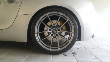

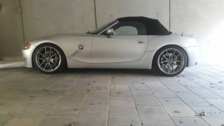

- Gleichbereifung CHECK
- Leichte Felgen CHECK
- Gewindefahrwerk CHECK
- H&R-Stabis CHECK
- PU-Lager an den Querlenkern CHECK
- Vorderachse komplett überholt CHECK
- Motor gesund CHECK
- UHP-Reifen mit ausreichend Profil CHECK

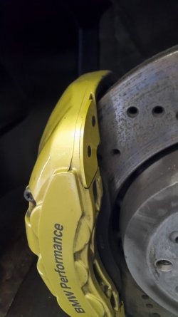

- Größere Bremsanlage vorne und hinten CHECK
- Bremsbelüftung CHECK
- Alles eingetragen CHECK

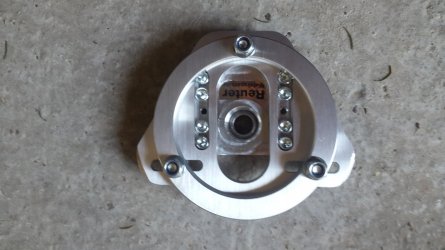

Also ab ins Netz, Uniballdomlager suchen. Meine Fre*** gibts da viel Müll zu kaufen! Nach viel Recherche und einigen Telefonaten habe ich dann diese Lager von Reuter bestellt:

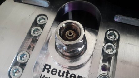

Die Teile sind wirklich sehr gut verarbeitet, das Lager sitzt richtig satt und alles fühlt sich sehr wertig an. Ursprünglich für den E46 und E36 konzipiert passt es auch in den Z4. Lediglich der große Klemmring muss an einer Stelle etwas abgefeilt werden damit die Diagonalstrebe passt. Allerdings völlig unkritisch.

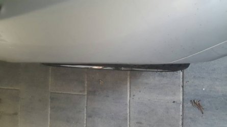

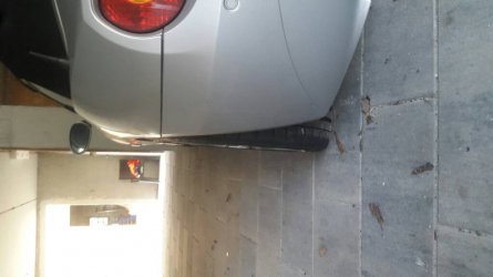

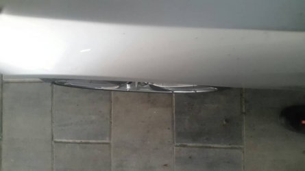

Bei der Montage am KW V2 ergab sich dann für mich zunächst folgendes Bild:
Es war mal wieder Samstag und natürlich Niemand zu erreichen. Ich habe also auf Serie zurück gebaut und eine Email an Reuter geschickt.

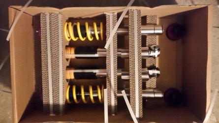

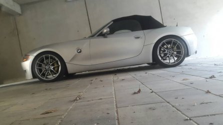

Eine Woche später war der Phönix zu Besuch und hat neue Querlenkerlager aus PU bekommen. Direkt im Anschluss gib es an den Einbau des KW Clubsport inkl. Uniballdomlager von KW.
Das V2 war noch super in Schuss und sah nach ca. 80000 km so aus:
Über die Unterschiede zwischen M-FW, M-FW mit Eibach, KW V2 und KW Clubsport werde ich noch separat schreiben. GEIL ISSES!
Eine Ergänzung zu den Reuter-Lagern: Schon Montags habe ich erfahren dass eine Montage unter Zuhilfenahme anderer Konusscheiben und einer anderen Mutter problemlos möglich ist. Ich habe das nachgemessen und kann das so bestätigen. Allerding war das CS zu diesem Zeitpunkt leider schon bestellt
