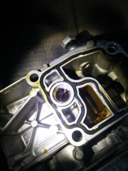

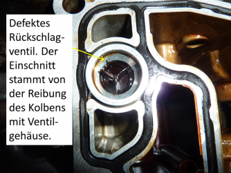

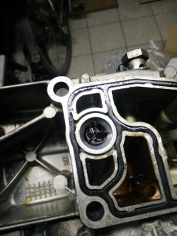

Also, am, bzw. im Ölfilgergehäuse ist direkt am Flansch, dort wo auch die Dichtung sitzt, ein Rückschlagventil verbaut. Besser gesagt, das Haupt-Rückschlagventil. Das Problem an dem Ventil ist leider dass es anscheinend im Betrieb gerne flattert oder einfach durch die Zyklen "auf und zu" sich langsam aber stetig in den Sitz einarbeitet. Man muss dazu auch sagen, die Führung des Ventils durch scharfe Stege ist suboptimal, die sind nämlich so scharf, dass sie wie ein Messer ins Material schneiden mit der Zeit. Bisher waren alle Ventile an Öfi-Gehäuse die ich gemacht habe kaputt. Das ganze sieht dann in der Folge so aus:
Leider hab ich kein Bild mehr wo man dann auch schön die Kerben im Sitz vom Ventil sieht. Das Ventil an sich ist witzigerweise aus Kunststoff, schneidet aber trotzdem problemlos ins Metall. Wenn das dann so kaputt ist, dichtet es nicht mehr ab. Wenn man das Auto über Nacht stehen lässt läuft der Ölfilter leer und bei jedem Motorstart muss erst wieder das Öfi-Gehäuse gefüllt werden bevor der Motor richtig Öldruck aufbauen kann. Ist natürlich nicht sehr toll. Erkennt man auch einfach daran, dass die rote Ölkanne im Tacho nicht direkt mit dem Batterie Symbol ausgeht, sondern zwei bis sechs Sekunden länger an bleibt, eben bis endlich genug Druck vorhanden ist.
Was kann man dagegen dann tun? Die typische Lösung war ein neues Gehäuse zu besorgen weil man das Ventil, bzw dessen Sitz nicht einzeln reparieren kann. Mittlerweile gibt es aber jemanden der sich ein Werkzeug gebaut hat um den Sitz zu entfernen, der ist aufgepresst. Danach verbaut er einen neuen modifizierten Sitz mit besserer Führung vom Ventil, was halten sollte. Die modifizierte Version hab ich im e46 verbaut und bin sehr zufrieden. Hatte noch nie so einen schnellen Öldruckaufbau. Kostet halt auch weniger als ein neues Gehäuse.
Ergo: Wenn man die Dichtung wechselt, immer penibel das Ventil kontrollieren!
Hier auch nochmal ein Bild:
Kontakt für die Modifizierung kann ich gerne vermitteln.

Ich habe das Problem mit dem Ölkännchen bisher nicht beobachtet und baue jetzt auch das Teil nicht mehr extra aus. Aber vielen Dank für die Info, bei weiteren Reparaturen an solchen Motoren werde ich darauf achten. Blöd ist halt dass man dann das Bauteil nicht direkt wieder einbauen kann sondern das Fzg einige Tage steht.

Ich hab das bisher mit einem Tauschgehäuse gemacht. Auf ebay bekommt man die für ca. 20€, manchmal auch günstiger. Mittlerweile bekommt man evtl. sogar bei dem Herrn der die Gehäuse modifiziert ein Austauschgehäuse. Vor dem Tausch der Dichtung würde ich mir am besten eins bereit legen wenn man nicht zwei mal schrauben will. An sich ist die Arbeit ja schnell gemacht mit der Dichtung. Mit der Ölkanne kann man aber schon recht gut abschätzen wie es um das Ventil steht. Das tükische dabei, auch wenn es defekt ist kann es manchmal richtig schließen und manchmal bleibt es halt offen. Also falls möglich mal längere Zeit beobachten. Das Auto sollte dann auch über Nacht gestanden haben am besten.

Tja, gut zu wissen! Hab meine Dichtung aber schon gemacht...beobachte mal das Kännchen. Muss aber wohl damit leben denn den Kompressor rupf ich nicht extra raus um da nochmal ran zu gehen :eek: :o
Wobei...dabei könnt ich ja direkt auf das M Modell umrüsten für nen Ölkühleranschluss ... :whistle:8-)

Beim Kompressorbetrieb sogar anzuraten. :D
