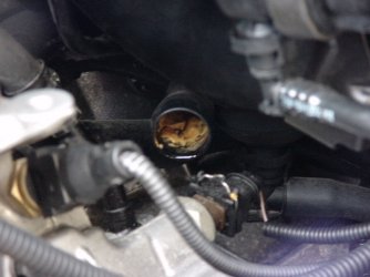

Ansaugkrümmer muß nicht demontiert werden, Drosselklappe reicht.
Ja, vor jedem Winter sollte das Öl bei Kurzstreckenfahrzeugen gewechselt werden.
Das löst aber dennoch nicht das Schleimproblem, der ist da drin und der bleibt da drin. Erst im Sommer wird das leicht besser, aber auch nur, wenn da hin und wieder längere Touren dabei sind.

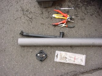

Die Schläuche zu reinigen ist ja nun leider ein Wahnsinnsaufwand und Ersatzteile braucht man auch wie ich gesehen hab (z.B. Dichtung Ansaugkrümmer zum Motorblock)
