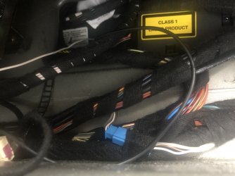

Ganz konkret zum CD-Wechsler war gerade extra im """" vor der Tür um ein Bild zu machen.
Du musst den Teppich der den Boden bedeckt von der Rückwand aus zu dir ziehen.
Der Teppich der die Rückwand bedeckt wird von unten hochgehoben.
Auf der linken Seite sind die Teppiche mit so einer Plastikschraube verbunden, die sollte man evtl. lösen. Ist keine richtige Schraube sind eher zwei Plastikscheiben die miteinander verschraubt sind.
Wenn du so vorgehst solltest du an der Rückwand folgendes sehen können:
Wie du siehst sind da einige Kabel, der Kasten mit dem gelben Aufkleber gehört zum CD-Wechsler. Auf der linken Seite des Kastens sind die von mir beschriebenen Kabel angeschlossen.
Wenn du dir so einen Kasten aus einem defekten Wechsler besorgst, kann dir jemand die Kabel des Multimediasystems an die Steckerbuchsen des Kastens anlöten und du hast eine Plug'n'Play Lösung. Zudem sind dann schon ca. 75%* der schwierigen Arbeiten erledigt.

Es hat sich wieder etwas getan...
Es gab Updates für die Platine von harryberlin und das Addon ibuscommunicator.
Die Updates haben viele meiner Probleme gelöst und neue Funktionen mitgebracht:
Der Pi startet nun zuverlässig bzw. wie ich in der Zwischenzeit herausgefunden habe ist er immer zuverlässig gestartet. Nur gab es meist keine Bildausgabe und nach einem harten Reset war dann auch das Bild da. Nun startet er wie er soll und auch die Bildausgabe funktioniert bei jedem Start.
Der Pi fährt bisher auch zuverlässig herunter und schaltet sich ab. Dennoch traue ich dem nicht ganz und möchte die Stromversorgung auf die besagte 15-Minuten Leitung legen. Dann ist alles sicher und es kann keine bösen Überraschungen in Form einer leeren Batterie mehr geben.
Nun kann auch die Cominghome bzw. Leaving Funktion genutzt werden. Ist eigentlich ganz cool. Es kann definiert werden welche Lichter leuchten sollen und wie lang die Aktion andauert. Hier habe ich eben noch einen Hinweis bekommen, dass ich auch den Lichtsensor benutzen und die Empfindlichkeit einstellen kann.
Sehr interessant und nützlich ist die Verdeckfunktion. ich kann nun beim öffnen oder schließen des Fahrzeugs per Fernbedienung einfach die Taste lange gedrückt halten und entsprechend öffnet oder schließt das Verdeck. Funktionierte gerade deutlich besser, als die bekannten Möglichkeiten per Codierung. Während des Vorgangs blinkt die Warnblinkanlage für 30 Sekunden, das gefällt mir noch nicht so gut, kann aber bestimmt auch geändert werden.
Es gibt jedoch auch noch ein paar kleine Probleme:
Spotify läuft soweit. Ab und zu hängt sich er Pi dabei jedoch auf. Manchmal einfach so, häufig wenn man aktiv ein anderes Lied aus der Playlist auswählt. Wenn man durch Funklöcher fährt und genau dann ein Liedwechsel erfolgt, gibt es auch schon mal einen Absturz. @6i6i wie sind da deine Erfahrungen?
Die Stromversorung für meinen Hotspot (habe Testweise einen richtigen Hotspot gekauft, Problem ist aber auch beim Smartphone vorhanden). Die Geräte scheinen Störfrequenzen zu verursachen, wenn sie über das Bordnetz geladen werden. Direkt am Pi ist es nahezu unmöglich, da sind die Störgeräusche extrem. Am Zigarettenanzünderladegerät ist es ein wenig besser und nutzbar, es gibt jedoch auch Störgeräusche. Gerade beim Liedwechsel, wenn der Hotspot genutzt wird. @6i6i hast du da evtl. eine Idee?
