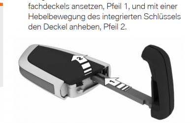

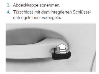

Es gibt doch einen integrierten Schlüssel mit dem man die Türe manuell öffnen kann, für solche Notfälle.
Seite 85 und 92 von der neuen BA
