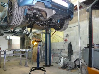

doch geht ems + gefederte mitnehmerscheibe inkl. Belagsfedern und verstärkten Reibbelag und die Druckplatte vom 330d die 500nm mit dem serienbelag ab kann..
da ist das kupplungspedel wie normal und man braucht keine Beine wie Arnold S. ...
und das ganze hält mehr wie mit dem g plunder möglich ist....

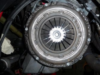

ich hatte die alte version und dann die neue die leichter gehen soll verbaut und nach dem ersten Stau ist die wieder rausgeflogen....
sowas als Sportkupplung zu verkaufen ist ein witz...
anbei noch ein bild mit der sachs sportkupplung...
und selbst mit dem größeren Nehmerzylinder vom 5er ging die noch sau schwer und nicht gefühlvoll..

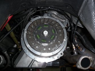

zu thema Kupplung ich glaube keiner hier hat schon so oft seine Kupplung Schwungrad gewechselt.. ich habe damals die Kupplung xmal ein und ausgebaut mit allen möglichen teilen untereinander verbaut (serien ZMS M3 ZMS EMS Sportkupplung Normale Kupplung Dieselkupplung größere Nehmerzylinder Starre mitnehmerscheibe gefederte............
ich konnte damals die Kupplung an einen abend ein und wieder ausbauen das ging wie im schlaf.... da hatte man jeden Handgriff / Werkzeug im kopf...
bis ich eine lösung hatte die der Serie am nächsten war..
mit ems:
ems + gefederte mitnehmerscheibe inkl. Belagsfedern und verstärkten Reibbelag (gibt es von Sachs) und die Druckplatte vom 330d der E9x oder nachfolgermodelle
oder mit ZMS noch näher an Serie
das zms vom M3 Eine 240mm gefederte Mitnehmerscheibe mit verstärkten Reibbelag (Kann eine Serienmitnehmerscheibe sein auf welche man den verstärkten belag drauf machen lässt (damals unter 100Euro) ) + Druckplatte vom 330d
von der Leistung selbst bei über 400PS keine Probleme

mit ems:
Alle komponenten von Sachs ?
zms und serien Mitnehmerscheibe + druckplatte 330d sind LUK
EMS ist fidanza und der verstärkte reibbelag umbau von einen internetanbieter weiß aber nicht mehr welcher
ems merkt man schon auch mag der wagen mit ems nicht vollgas im 6gang bei 1000U/min da sollte man einfach mal einen gang zurück schalten...
mit zms mehr man da nichts..
