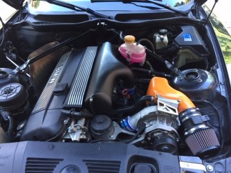

Hab mir schon einen für den M54 eigens anfertigen lassen…er ersetzt die Ansaugbrücke.
Beim Einbau wurde die Temperatur nach dem Kompressor mit ohne LLK gemessen. Ohne 80 Grad - mit 40 Grad.

So sieht’s bei meinem M54 aus… Der Kühlmittelbehälter ist zwar kein optisches Highlight - ist ja auch keine Showcar, sondern ein Auto zum fahren 😊
Nicht schlecht! Das sieht top aus. Schön aufgeräumt. Alles hat seinen Platz und kein Ladeluftrohrlabyrinth. Auch der Kühlmittelbehälter stört mich überhaupt nicht. Auf den ersten Blick könnte man denken, das ist der Ausgleichsbehälter für die Bremsflüssigkeit. Und der Deckel sogar in Infinitas-Orange :thumbsup:
Magst Du sagen, wieviel PS und Nm bei Dir anliegen und was er Vmax laut GPS läuft? Hast Du evtl. irgendwelche Nachteile im normalen Fahrbetrieb gegenüber Serie festgestellt (z.B. Kaltstartverhalten, Motorrundlauf etc.)? Die letzte Frage ist wohl sicherlich auch eine Sache der individuellen Abstimmung.

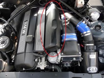

Muss aber sagen ein Luft Ladeluftkühler tuts auch.
Die 40 Grad schafft meiner locker mit der Kaltluftansaugung ausserhalb des Motorraums und dem ASA Ladeluftkühler.
Das so zu bauen war ein Kinderspiel und Kosten sind vernachlässigbar
Wer bedenken wegen dem Druckverlust hat soll einfach eine etwas kleinere Riemenscheibe verbauen, das gleicht sich dann auch aus.

Hast Du ein Bild, wie es bei Dir ausschaut?
ölkühler habe ich auch verbaut und der anschluß erfolgt über den m ölfilterflansch
