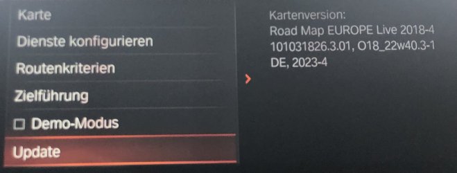

Dann ist beim Runterladen etwas schief gegangen…!? Ansonsten hätte der Wagen sofort gemeldet, das auf dem Stick eine neue Version gefunden wurde und Du hättest die Installation starten können…..
…oder die installierte Version im Fahrzeug ist die selbe, wie auf dem Stick - dann passiert auch nichts.
Im Navi-Menü iDrive nach rechts, dann auf Einstellungen, dann unter Software (wenn ich das jetzt gerade auswendig richtig im Kopf habe) kann ich sehen welche Versionen (OTA & EU) installiert sind.
