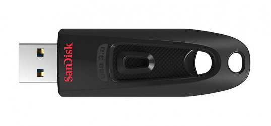

Ich verwende immer einen der SanDisk Ultra-Serie
Da hatte ich auch noch nie Probleme. Das letztemal als 1. mit einem Intenso (der vorhandene SanDisk wäre angebl. mit 64GB zu klein) probiert und da ist es auch fehlgeschlagen. Dann einen SanDisk Ultra 128GB geholt und es hat alles einwandfrei funktioniert.
Den nutze ich auch - sowohl als 64 und 128 GB Version. Damit hatte ich noch nie Probleme - weder an G21& G29, noch unter Win10pro/Win11pro, noch unter macOS. 👍🏼
