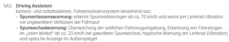

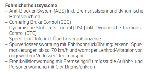

Ich meine mich zu erinnern, dass die Spurverlassenswarnung mit Vibration erst ab 70 km/h erfolgt. Ab der Geschwindigkeit leuchtet ein entsprechendes grünes Symbol in der Instrumentenkombination (Softwarestand der Auslieferung Anfang Juli 2020).
Kai
Kai
Kai danke für den Hinweis.
Ich habe die Preisliste auch als PDF und da ist es zu finden.
Leider ist dies so schön übersichtlich nicht in der BA zu finden und auch nirgends erwähnt. Schade!
Na da ist bei meinem Zetti ja alles in Ordnung. Man lernt nie aus.
