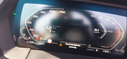

Will deswegen keinen neuen thread aufmachen: bei mir ertönt ständig ein Gong beim Anfahren und die Geschwindigkeitswarnung erscheint im Display (gelbes Dreieck und Text). Habe schon die ganzen Haken beim geschwindigkeitsassistenten alle weggemacht, warum immer noch der Gong und die Warnung, beim Anfahren wohlgemerkt? Sonst nicht, wenn ich über limiten bin.

Danke für die vielen Antworten. Ich bin bisher nur Sport Plus gefahren. Speed Limit am lenkrad war keines eingestellt. "Geschwindigkeitswarnung und gelbes Dreieck erscheinen im Instrumentendisplay zwischen Tacho und DZM unten, da wo z.B. auch die Strasse angezeigt wird, auf der man fährt. Danke
Danke für die vielen Antworten. Ich bin bisher nur Sport Plus gefahren. Speed Limit am lenkrad war keines eingestellt. Ein Wort "Geschwindigkeitswarnung" und gelbes Dreieck daneben erscheinen im Instrumentendisplay zwischen Tacho und DZM unten, da wo z.B. auch die Strasse angezeigt wird, auf der man fährt und nur beim Anfahren, ansonsten wenn ich über dem Erlaubten bin, nie. Unverständlich, warum beim Anfahren, fahre wirklich nicht mit durchdrehenden Rädern an, und anschieben kann ich ja auch nicht. ;)

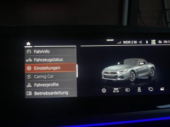

Ich hatte das ganz am Anfang auch mal und es so aus
Es verschwand dann beim Fahren und es blieb nur noch eine Fehlermeldung, das Dreieck rechts.
ABER bei jedem Stop und neu Anfahren kam die Warnung und das Gebimmel wieder neu.
Lösung war dann hier
Da hatte bei 6km/h ein Häkchen. Hab das dann rausgenommen und die Warnung und das Gebimmel war weg. Aber wie ihr auf dem Bild erkennen könnt hat es nichts mit dem ECO-Modus zu tun.

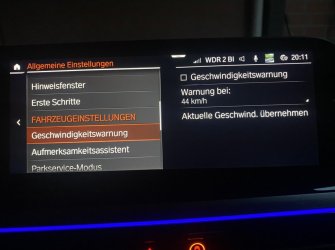

Genau mein Problem wie in Deinem Bild. Zum Verständnis: Du hast also "aktuelleGeschw. übernehmen" angekreuzt? Die ganzen haken auch bei 6 kmh hatte ich schon weggemacht und trotzdem noch Gong

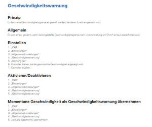

Das Problem hatte ich im September 2020 und habe da dann meinen Verkäufer angeschrieben, weil ich es auch nicht selbst wegbekam und er schrieb mir diesen oben genannten Lösungsweg und dann war es weg. Ich hatte den Mailverkehr noch abgespeichert und oben gepostet. Viel Erfolg.

So muss das aussehen damit kein Gong kommt:
Also bei Geschwindigkeitswarunug darf kein haken ✔️ gesetzt sein
