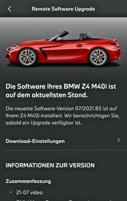

Da steht zwischen den beiden von dir zitierten Sätzen bei mir eben noch: Die neueste Software-Version 07/2921.85 ist auf Ihrem Z4 sDreive20i installiert.
Nachdem es für viele hier ein Thema ist hatte ich auch mal nachgesehen. Alles aktuell.

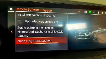

Ich hatte es eigentlich deaktiviert das er die Software downloaden und installieren soll,er hatte mir auch im Display oben als Nachricht immer angezeigt das eine neue Version verfügbar ist.
Habe es nie installiert,vorhin ist mir auf gefallen das dieses Version,ist das die neuste ?auf einmal drauf ist.
Ist mir garnicht aufgefallen,da alle Codierungen und auch die leistungssteigerung von Aulitzky noch drauf sind,zu mindestens zeigt er mir die mehr Leistung in den sportanzeigen noch an,und merke auch keine leistungs Einbußen

Kann eigentlich nicht sein, das sich eine neue SW-Version automatisch und völlig unbemerkt installiert.
Codierungen sind danach definitiv einige weg, weil viele Steuergeräte überschrieben werden. Ich hatte bisher noch kein SW-Update, wo noch ALLE Codierungen vorhanden waren.....die meisten musste ich schnell wieder codieren.

...ich nehme an, dass Deine Info mit der Firmware 07/2021.85 aus der myBMW App stammt, richtig? Wenn Du diese Version im Fahrzeug nicht explizit zur Installation manuell bestätigt und somit zur Installation freigegeben hast, wurde diese Version zwar im Fahrzeug heruntergeladen, aber noch nicht installiert. Dann zeigt die App vermutlich die falsche Firmware-Version an (die bekommt offenbar nur den Download mit und nicht die Rückinfo der tatsächlich im Fahrzeug installierten Version). Ist bei mir exakt genau so. Wenn ich im Fahrzeug jedoch im Menü prüfe, welche Firmware-Version tatsächlich installiert ist, wird bei mir korrekt die 11/2019.70 angezeigt (Gott sein Dank). ;)
Ok danke dir,werde ich nachher mal im Auto nach schauen
