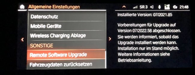

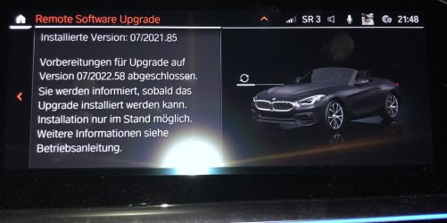

Hier geht es noch um die fehlende Info im Auto, dass mit der Installation begonnen werden kann. Die steht bei mir schon wieder (wie auch die letzten Male) seit Tagen aus. Die Bestätigung über die abgeschlossenen Schritte 1 und 2 ist sowohl in der Handy-App als auch im Auto angezeigt.
(Handy - … bitte im Auto den Anzeigen folgen. / Auto - … Sie werden informiert, wenn….)

Normal sollte man den Start der Installation über die Einstellungen - Allgemeine Einstellungen - Software Upgrade (oder ähnlich) anstossen können. So hab ich's gemacht, nachdem die Info vom Fahrzeug nicht kam, daß ich installieren kann.
Geht eben nicht bei mir (und die letzten Male auch nicht), irgendwann war dann die Meldung da und ich konnte die jeweilige Installation (2x glaube ich bisher, das wäre dann die dritte) vornehmen.
Anstoßen geht bei mir nicht, an der Stelle s. Fotos ist Schluss bei dem von dir erfolgreich beschrittenen Weg.

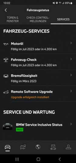

Wann geht der Hinweis in meiner my BMW App weg, dass das RSU installiert wurde?
Weil ich komme nicht in den Einstellungen, um das nächste RSU verweigern bzw abschalten zu können, da die Detailbeschreibung der Inhalte noch angezeigt werden.
Ich habe der App bereits den Speicher und Cache gelöscht und auch schon neu installiert.
Der Hinweis bleibt erhalten.
Gibt es Lösungsvorschläge?
