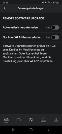

Ob es nun das neu installieren war oder ob es eine Einstellung im iPhone war ("Handoff" aktiviert), kann ich nicht sagen. Will sagen: ich bin mir nicht sicher, ob ich das vorher aktiviert hatte. Vielleicht hatte ich es mal deaktiviert (kann es aber nicht sagen). Also, das wären meine Tipps:
- checken, ob beim iPhone "Handoff" aktiviert ist und der "Stromsparmodus" deaktiviert ist (könnte sonst die Datenübertragung auch unterbrechen)
- Bluetooth am iPhone an
- peinlich genau darauf achten, erst im Auto (selbst) mit dem WLAN verbinden (nicht "automatisch verbinden" aktivieren, wobei ich "automatisch anmelden" - eine Einstellung darunter - trotzdem aktiviert habe)
- Motor starten und dann wurde es sofort angezeigt.
Optional: neuinstallierten der App und/oder Verbindungen zwischen Handy und Auto neu einrichten (darauf achten, dass nicht über AppleCarPlay, sondern iDrive verbunden wird).

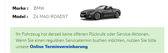

War das mit dem Z4 M40i?
Für meinen gibt es bisher keinen Rückruf.

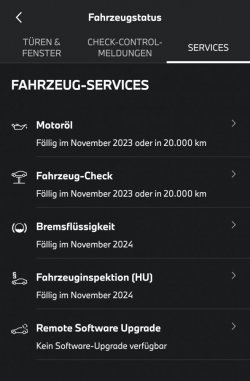

Das Update sei komplett heruntergeladen, ich würde informiert, sobald es installiert werden kann. Nur bei stehendem Fahrzeug. So die Meldung wenn ich im Menü nachsehe.
