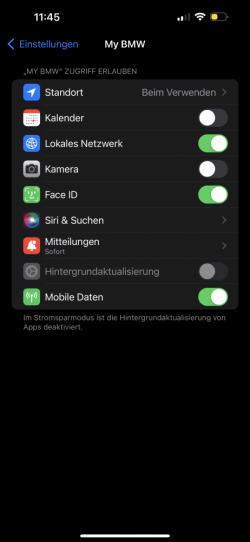

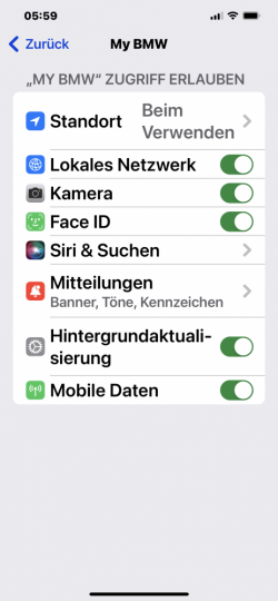

Wichtiger Hinweis für alle iOS-Nutzer, bei denen das Update vom Handy (iPhone) nichts ins Auto übertragen wird, obwohl bei allen drei Verbindungsarten (Bluetooth, WLAN, Apps) "verbunden" angezeigt wird:
In den iOS-Einstellungen zu der App "My BMW" muss zwingend die Berechtigung "Lokales Netzwerk" aktiviert sein, sonst startet der Übertragungsvorgang einfach nicht, ohne dass es es irgendeine Meldung gibt.
Ich habe auch zwei Tage gebraucht, bis ich darauf gekommen bin. In den offiziellen Tutorials und Anleitungen habe ich nirgendwo einen entsprechender Hinweis gesehen. Eigentlich ist das logisch, denn das Update wird per Fahrzeug-WLAN von der App ins Fahrzeug übertragen und benötigt hierbei Zugriff auf lokale IP-Adressen. Aber von der App wird das anscheinend nicht richtig geprüft, so dass eine entsprechende Meldung/Hinweis nicht erfolgt.
Die Option habe ich bei vielen Apps - aber nicht bei myBMW… :/
