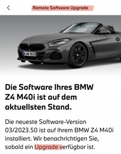

kommt mir so bekannt vor, nur dass ich die 11/2021 drauf hab :)Garantiert schon das 3. Mal - das wird von alleine nix mehr!Anhang anzeigen 605056
dieses Jahr schon 2x mit der 11/2022 versucht, jetzt steht die 03/2023 wie bei dir "bereit"...
Das habe ich schon mehrfach versucht...Da mein Wagen oft ein oder zwei Wochen in der Garage steht hatte ich das auch.
Einfach mal 42 Stunden mein CTEK angeschlossen und nach der nächsten Fahrt hat er brav installiert.
Ich auch und hat nichts gebracht.Das habe ich schon mehrfach versucht...
Zwar kein CTEK, aber meine Privatwagen hängen immer an einem Batterieladung-Erhaltungsgerät, da ich tatsächlich selten fahre- und bringt trotzdem nix, genauso wenig wie längeres fahren mit dem Z4Da mein Wagen oft ein oder zwei Wochen in der Garage steht hatte ich das auch.

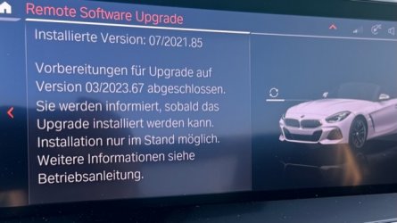

Ich würde kausal hier auch auf ein Problem mit der Quelle - dem Handy - tippen, ohne BMW in Schutz nehmen zu wollen.
Das brauchst du auch nicht mehr, ist ja schon total veraltetMeiner meldet gerade in der App das ein Software Update bereit wäre 07/2021.85
Aber das kann er vergessen!

Ich würde es trotzdem installieren um die Reihenfolge der Upgrades einzuhalten.
Könnte sein, das sonst Folgeupgrades nicht installiert werden können…?! Ist natürlich nur eine Vermutung….
Ich habe bisher alles Upgrades gemacht und nie Probleme mit der Installation gehabt….
Schon irgendwie merkwürdig, dass es bei dir so problemlos funktioniert und bei anderen so gar nicht!Ich würde es trotzdem installieren um die Reihenfolge der Upgrades einzuhalten.
Bei den meisten dürfte es ohne Probleme durchlaufen....aber es gibt auch immer "Einzelfälle". Das erscheint hier im Forum eben anders, weil hier meistens nur die schreiben,Schon irgendwie merkwürdig, dass es bei dir so problemlos funktioniert und bei anderen so gar nicht!
heute die 07/2023.53 angeboten bekommen. wird dann wohl morgen installiert.
Es ist ein Problem mit der Kombi: mein Handy funktioniert in alle Auto's die ich letzter Jahren gefahren bin, auch der Demo Z4 M40i (auch MY22) der ich fur Probefahrt gefahren bin. Andere Handy's funktionieren ok in mein Z4 M40i (mit der aktuelle firmware). Nur der Kombi geht nicht....
Der firmware in Demo Z4 war bisschen älter, aber nach der upgrade war das Problem da.
