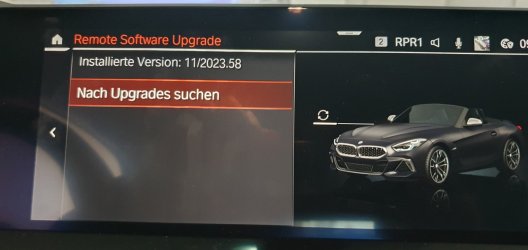

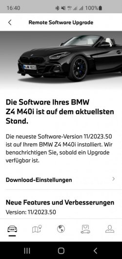

ich habe gestern bei den Freundlichen (auf Anfrage von mir für die Softwareaktualisierung der adaptiven Fahrwerksteuerung) dann alle Software (Steuergeräte plus Onboard Software) auf der Version S18A-23-11-558, inkl. Onboard Softwareaktualisierung 11/2023.58 erhalten.
Die Armatur zeigt jetzt auch diese Version:
Aber die App weiter die vorletzte Version:
So dann weißt Ihr jetzt alles. 😉
Das neue Update wird in der App in ein paar Tagen erscheinen....hatte ich bei einem von der Werkstatt durchgeführten auch...kommt nachdem die Server synchronisiert sind....

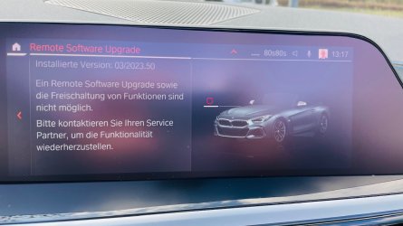

Nachdem das neueste Upgrade komplett ins Auto geladen wurde, bin ich ca 3 Wochen nichtmehr damit gefahren. Es hieß damals aber, das ich wie immer informiert werde, wenn die Installation erfolgen kann.
Heute eingestiegen ins Auto und das Upgrade wurde wohl „abgebrochen“…!?
Jedenfalls habe diese Meldung hier erhalten und muss zur Installation nun also in die Werkstatt…!? 🤔😕
Ob ich dafür wirklich extra in die Werkstatt fahren…!? 🤷🏻‍♂️
Werde ich natürlich erstmal nicht machen, wegen so etwas extra in die Werkstatt zu fahren. Kann gerne in einem Jahr erledigt werden, wenn der nächste Service ansteht….
