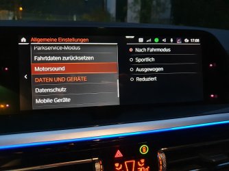

Glaub es oder nicht, beim X5 M50i gibt es diesen Menüpunkt. Der Name ist glaube ich "Motorsound". Wenn man den auf "reduziert" stellt ist nichts mehr mit brabbeln, selbst im Sport Plus nicht. Bei "Abhängig von Fahrprogramm" ist bei Sport Plus was los und mit Peem sowieso...:)
So etwa ? Ob das allerdings irgendetwas beim Z4 beeinflusst muss ich noch testen.
Aber das Menü lässt sich codieren. Wenn das funktionieren sollte gibt es einen Post im Bimmercode Expertenmodus Thread incl. einer Anleitung.
Das hat doch mit Sicherheit nur Einfluss aufs ASD und das ist bei mir eh draußen :b

Ja, genau das ist das Menü im X5 M50i. Der Menüpunkt „Sportlich“ ist allerdings nicht dabei.
Die Einstellung hat Auswirkungen auf das ASD und die Einstellung für das Auspuffknallen.
