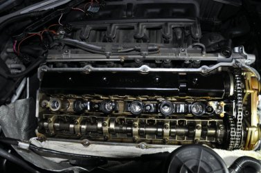

160tkm N52 3.0si castrol5w40 (Bild @Hell046, aber nicht sein Motor), normale Beanspruchung

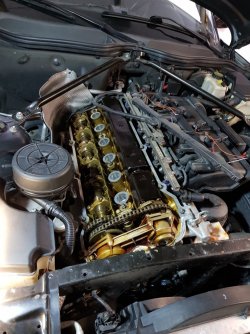

Mein N52 3.0si 100tkm mobil1NL 0w40 (seit 25tkm, Vorbesitzer vermutlich Castrol) Profil: meist Cruisen, ab und zu mal flott und Alpenpässe, gemischt Kurzstrecke, Autobahn, Landstraßen

Also ich fahr weiter ein Öl mit guten Eigenschaften ;)
Zeigt doch mal her eure Innereien, mit Öltyp Laufleistung und Beanspruchung 8-)
Kurze Korrektur, 5w-30 Castrol und es ist der 4-Zylinder N42.
