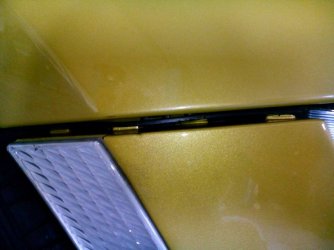

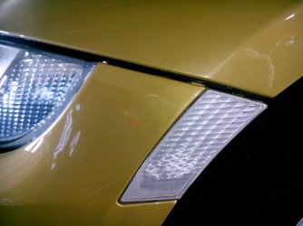

Und dann kommen noch ein paar Baustellen .. Mein rechter Xenon wackelt .. Die Schürze muss eh runter, weil nach dem Wiedereinbau geschlampt wurde, siehe Bild.
Und der Reflector gleicht einem Aquarium :D

Spaltmaß sieht bescheiden aus und dann würde ich dir links und rechts gleich einen neuen Halter für die Stoßstange raten. Das sind links und rechts zwei kleine schwarze Dreiecke, die eingeschoben werden. Da wird dann die Stoßstange eingeklippst. Die brechen schnell ab und dann hält die Stoßstange nicht mehr richtig fest im oberen Bereich. Kosten allerdings knapp 25 EURO pro Stück. Bei mir waren die auch schon etwas beschädigt.

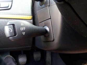

Tempomat funzt! Endlich :D
Verbaut war er schon länger. Nur heute bin ich endlich mal dazu gekommen, das letzte Käbelchen im richtigen Stecker im Motorraum einzupinnen.
Musste auch nix codiert werden. Eingepinnt, losgefahren, getestet: funktioniert! :thumbsup:
