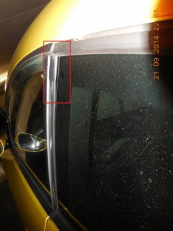

Und zwar geht es um das hintere Fenster. Mir ist aufgefallen das die Dichtung nicht 100%ig anliegt. Hatte erst den vorderen Rahmen in Verdacht, aber es sieht eher danach aus das das Seitenfenster nicht ganz genau sitzt.
Ist das iwo geschraubt oder so ? Hier mal ein Bild zum besseren Verständnis.

Die hinteren Seitenfenster, sowie die Heckscheibe sind eingeklebt.
Auf den Seitenfenstern sind die Dichtungen umlaufend aufgeklebt... und die gibt es, soviel ich weiß, nicht einzeln.

Die Gummileiste ist in dem Bereich mit einem doppelseitigen Klebeband an der Scheibe befestigt - hat sich bei dir anscheinend gelöst.
Die Seitenscheibe scheint bei dir auch zu weit hochzufahren - die Dichtungslippe an der Dachkante wird ja schon nach außen gedrückt. Eventuell ist das gelöste Klebeband eine Folge davon !?

Jetzt war ich gerade bei meinem Wägelchen und wie soll es auch anders sein: Bei mir hat sich dieses Klebeband auch gelöst, nur auf der Fahrerseite, zur oberen Kante hin, ca. 3 cm.
Ich habe das jetzt wieder verklebt, mit 3M Band doppelseitig, 5mm breit, ca. 1mm stark.
Das Originalband in dem Bereich von der Scheibe gelöst und abgetrennt, dann mit Waschbenzin gereinigt - mit dem 3M-Band hält das jetzt und lässt sich mit normalem Kraftaufwand nicht ablösen.
Meine Scheibe ist definitiv sauber eingestellt, aber die Dichtung bewegt sich eben ständig ...

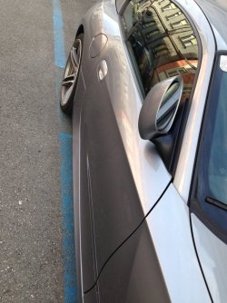

Um es zu verdeutlichen..
Könnte fast ein Suchbild sein - was ist vorher, was ist nacher? :eek: :o
Sieht man doch deutlich. 1, 2 und 5 sind ohne. 3 und 4 mit...
Der Schwung der Tür unten wird doch viel weiter nach außen getragen. :thumbsup:
Vielleicht kam das nicht so rüber - natürlich kann man es erkennen. Und natürlich sieht es eine Spur besser aus.
Ich für mich selbst, sehe den Unterschied aber als kaum wahrnehmbar und somit kaum gerechtfertigt..
Jeder wie er möchte! Ein Plus für die Optik ist es definitiv!
Wenn auch ein ganz kleines.. :x3:
Vielleicht kam das nicht so rüber - natürlich kann man es erkennen. Und natürlich sieht es eine Spur besser aus. Ich für mich selbst, sehe den Unterschied aber als kaum wahrnehmbar und somit kaum gerechtfertigt..
Jeder wie er möchte! Ein Plus für die Optik ist es definitiv! Wenn auch ein ganz kleines.. :x3:
Ok ich verstehe was du meinst, der Kosten/Optik Faktor ist nicht soooooo groß wie der Diffusor, Carbon Spoiler oder eine M-Front. Aber ich finde der Unterschied ist schon deutlich, wenn auch deine Bilder meiner Meinung nach nicht optimal sind. @Nick Andrews hatte gute Fotos, ich werde auch versuchen das noch besser einzufangen wie du jetzt. Aber weisst auf dem Weg zum perfekten (AG) Coupe war das jetzt ein Schritt der notwendig war bevor ich den Dingern hinterher Jammer weil es die nicht mehr gibt!!!

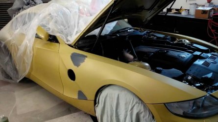

Eigentlich könnte ich die Aero Schweller auch gleich noch kaufen und lackieren lassen...
Steht eh grad beim Dellendoc / Lackierer :rolleyes:
Hab mir im Winter versehentlich ne schöne Delle direkt in die Kante oben am Koti gehauen.
Dann ist das Teil noch mal an der Wand abgeprallt und hat unten nochmal rein geditscht :mad:
