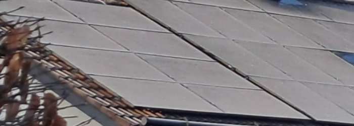

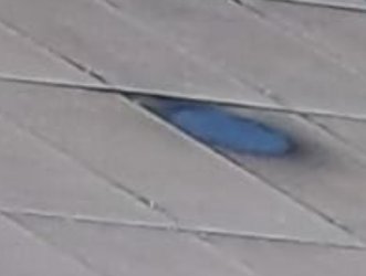

Bei mir auf der Nordseite war das nicht möglich, daher ein Flachentlüfter ein Bild meiner Nordanlage an einem frühen Februarmorgen Module sind voller Reif hier sieht man was durch so einen Entlüfter an Wärme verloren geht
Deswegen ist das Ventil im DG nochmal besser als ein Flachentlüfter wenn eben möglich.
