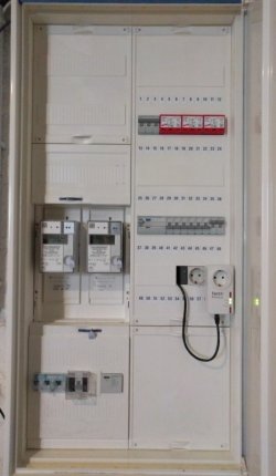

Wie groß ist eigentlich der Zählerschrank für die Photovoltaikanlage?
Ich weiß zwar wo der Schrank und der Wechselrichter im Keller montiert werden soll, habe aber keine Ahnung wie viel Platz ich für den neuen Zählerschrank schaffen muss.
Schade eigentlich das dir, das nicht gesagt wurde. Ich hatte das Glück das in meinem bestehenden Zählerschrank noch genügend Platz für nen zweiten Zähler und die PV Anschlüsse plus Schalter war sowie meine Messeinrichtung für die Eigenverbrauchsoptimierung war.
Wenn das "extern" in nem neuen Schrank muss, würde allein dafür aber ein relativ kleiner Schrank und die Verbindung zum bestehenden Schrank reichen (=Unterverteilung) . Auch im Photovoltaikforum wird öfter berichtet das eine kleine Unterverteilung für neuen Zähler und Co ausreicht. Man muss deswegen nicht den kompletten ersten Zählerschrank austauschen/vergrößern, also so groß wie bei @K_R muss nicht zwangsläufig sein.

Überspannungsschutz muss natürlich mittlerweile auch rein. Hier mal was zum Thema
stimmt, aber unser alter war so klein, da musste ein weiterer her.
Da habe ich dann direkt 2 Steckdosen verbauen lassen. Eine für Powerline (Anbindung an den WR)
2. als Spare. Und links daneben ein 5V Hutschienen Netzteil, da sind jetzt die WEMOS dran, die beide
Zähler per IR-Diode auslesen. Ganz praktisch...
