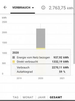

So machen wir das und sind für 2020 damit auf 59% Autarkie gekommen... ohne Speicher.
17,55kWp mid Südsüdost Ausrichtung. Verschattung durch einen Aussenkamin erst Spätabends.Alle Achtung, was hast du für ne Anlage?

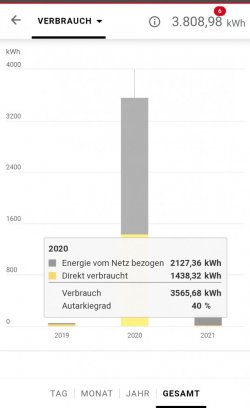

Ich habe 18,88 kWp Süd Ausrichtung und hatte letztes Jahr genau 40% Autarkie, auch ohne Speicher.
Allerdings liefen bei mir immernoch regelmäßig div. Baumaschinen... Bspw. so ne längere Kärcher Session am Abend haut ganz schön rein![]()

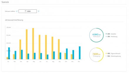

So sieht es bei mir aus allerdings mit 10kW Speicher und i3 mit Wallbox:17,55kWp mid Südsüdost Ausrichtung. Verschattung durch einen Aussenkamin erst Spätabends.
Des Weiteren hab ich auf Ökostrom vom lokalen Anbieter umgestellt, da dort dir Grundgebühr um ca 50% geringer ist. Somit in Summe günstiger als der günstigere konventionelle Strom.
Wir verbrauchen aber auch relativ wenig für einen 2,5 Personen Haushalt. Durch Umstellung auf Fernwärme wird die Ölheizung abgeschaltet was nochmal etwas bringen sollte im Stromverbrauch.
Der neue Pufferspeicher bekommt ne Heizspirale als Backup und fürn Sommer wenn die 70/30Hart Regelung wieder zuschlägt, wird halt geheizt.

Schon beachtlich was man mit einem Speicher alles hinbekommt!
