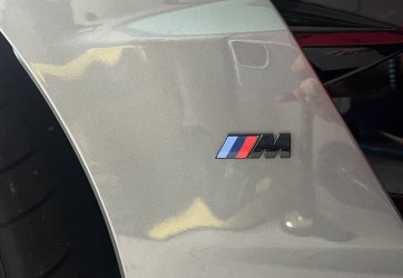

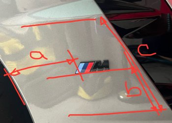

Da ich recht lange gesucht habe bis ich brauchbare Infos zur Position der M-Logos bekommen habe hier die Vermaßung die ich gewählt habe.
Edit: da wir schwarze Logos wollten und nicht die mit Chrome haben wir ihn ohne bestellt. Daher konnten wir auch nichts abzeichnen als Vorlage.
Zwischen den Blechfalzen die Mittelparallele wählen. Diese liegt rechts in der Mitte von c.
c=15,5 cm
Von dort verschiebt man diese Parallele um die Hälfte der Logohöhe nach unten.
Bei einer Logohöhe von 15mm ergibt sich somit für b:
b=(15,5/2)-(1,5/2)=7,0cm
Vorsicht beim Anzeichnen, die beiden Falzen laufen links etwas aufeinander zu.
Von links ist die Ecke des Logos 8cm von der Blechkante entfernt:
a=8,0cm
Das Logo neigt sich am Ende vorne leicht nach unten.
