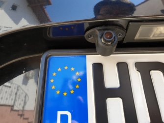

Hi , hab auch ne Box von Kremersino,--https://de.aliexpress.com/item/4000459408132.html?spm=a2g0s.9042311.0.0.4edf4c4dDe3BB--,noch ne Rückfahrkamera eingebaut , alles zusammen c,a 250 € , alles funzt einwandfrei , Arbeitszeit gemütlich 4 Std ., die Chinesen sind gar nicht so schlecht .

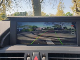

melde auch Vollzug mit einer Ampire LDS-CIC-CP-Box mit CE-Prüfzeichen. Bin sehr begeistert und der E89 wurde multimedial ins aktuelle Jahrtausend gehoben. Die Box läuft natürlich auch über den AUX - ich konnte aber eine taugliche Equalizereinstellung für annehmbaren Klang finden. Hat sich gelohnt!

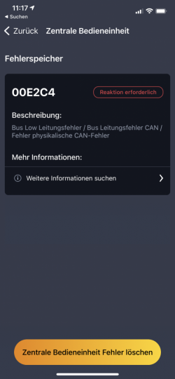

Kleine Problemlage:
habe gestern mit Carly ausgelesen. Über 40 Fehler, alle im Zusammenhang mit dem CanBus. Hab nun tausende Male gelöscht und die Batterie abgeklemmt. Es bleibt ein Fehler:
Zentrale Bedieneinheit, 00E2C4, Bus Leitungsfehler etc (s. anbei).
Was bedeutet der Fehler? Was ist die zentrale Bedieneinheit? Zusammenhang mit der Box? Es leuchtet keine Lampe und der Wagen fährt schön ohne Einschränkungen.
Beste, Max
Eine genaue Antwort darauf kann ich dir leider auch nicht nennen. Ggfs. Die Box an den richtigen Stecker angeschlossen? (CAN high oder CAN low)?
Aus eigener Erfahrung kann ich sagen, dass sie sowohl an high als auch an low CAN funktioniert. Wo der Unterschied liegt, weiß ich nicht :D.
Etwas weiter oben im thread ist ein Video, in welchem drei verschiedene Verbindungsmöglichkeiten dargestellt werden. Vllt. könnte es das Problem lösen. Ansonsten muss ich hier passen, da ich mich mit der Elektronik des Fahrzeugs nicht sonderlich auskenne.

Eine Frage in die Runde: Wer von Euch hat neben der Andream-Box auch eine Rückfahrkamera nachgerüstet? Welche Hardware habt ihr hierzu verwendet bzw. welche ist kompatibel?

nein, den Fehler habe ich nicht eliminieren können. Es zeigen sich allerdings auch keine Auswirkungen, deswegen habe ich mich mit dem Fehler arrangiert 😀
Danke für die Rückmeldung. Auswirkungen hatte ich bisher auch keine. Weiß nur nicht ob mir das so gefällt nachdem ich nun weiß, dass da so ein Fehler im System „rumschwirrt“.

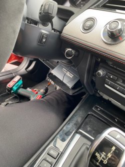

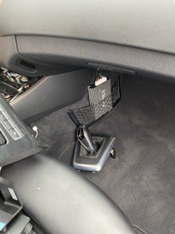

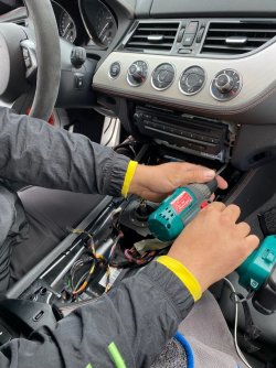

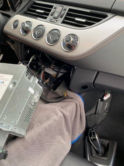

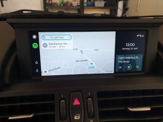

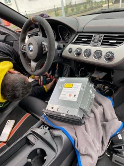

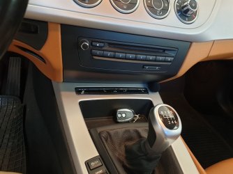

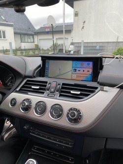

Ich war heute in Sachen Apple CarPlay unterwegs. Meine Unichip-Box hatte leider immer mehr Temperaturprobleme. Ich war es leid. Der Chinasupport war zwar beflissen, aber ich kam nicht von der Stelle.
in Facebook bin ich auf einen Anbieter in Weiterstadt gestoßen, der schon ein paar zetti versorgt hatte. Also bin ich dorthin gefahren.
Fazit: Es hat sich gelohnt. Die neue Box war innerhalb von 1 Stunde drin.
Ich hab beim Einbau mehr oder weniger nur zugeschaut...
- Wählhebel abziehen
- Deckel der Mittelkonsole abziehen
- Radioblende ab
- Radio/Navi raus nehmen
- Verkleidung im Fußraum der Beifahrerseite und im Fußraum der Fahrerseite abmachen
- Oberen Teil der Lenksäulenverkleidung abmachen.

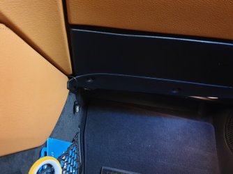

Schon das alte System war ja Plug&Play. Das Neue auch. Die Kabel wurden hinter dem Navirechner eingesteckt und nach links und rechts unter die abgeschraubten Verkleidungen verlegt. Sieht sauber aus => Bis auf einen USB-Stecker sieht man nix. Die Box selbst ist jetzt unter der Lenksäule hinter der Verkleidung.

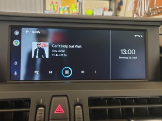

Das neue kann aber noch mehr: Es hat Wireless CarPlay. (ich schreibe nur immer Apple CarPlay, weil ich kein Android Handy habe. Letzteres geht aber auch)
Das neue System wird auch direkt mit der Freisprecheinrichtung vom BMW verbunden, nutzt das original Mikrofon.
Wenn man telefoniert, wird auch das BMW-System genutzt, obwohl es am Bildschirm wie AppleCarPlay aussieht. Damit werden dann halt u.a. auch die BMW-Antennen genutzt.
Man kann sich in den Einstellungen noch mit einem Equalizer beschäftigen, wenn man mag. Es gibt Anschlüsse für eine Rückfahrkamera.
Beim Start verbindet sich mein Handy direkt mit dem wireless CarPlay. Das booten dauert wenige Sekunden.
Der Sound geht (wie beim alten System) über den AUX Eingang in der Mittelkonsole.
Die neue Box hat einen besseren Prozessor, welcher viel schneller reagiert.
Die Lenkradtasten, der Laut-Leise-Regler vom Radio, das idrive funktionieren wie gehabt.

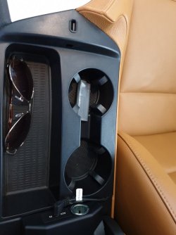

Da mein Akku vom Handy schon ein wenig was auf dem Buckel hat, ist er nicht mehr so dolle. Also haben wir den USB-Anschluss in die Nähe vom Hundehalter gelegt (sichtbar). Darüber kann geladen werden. Mittelfristig will ich da aber eine andere Lösung.
Meine (spinnerte) Idee wäre: Das unnötige Fach in der Mittelkonsole wegmachen. Die Getränkehalter und der Snap-In sind überholt. Es gibt ja ein großes Fach dafür. Und wenn man da jetzt noch eine Induktionsmatte rein bekommen würde, wäre das perfekt. => Gibts sowas?
Über den USB-Anschluß könnte man auch einen USB-Stick anstecken und dann Filme schauen. Mach ich aber nicht. Schon gar nicht, während ich fahre. Ansonsten wird der Anschluss für updates benötigt.
Hier ein paar Fotos.
Auf dem 1. Foto sieht man noch die alte Box, die ich in den Klimaanlagen-Kältebereich gebracht habe. Hat aber auch nur begrenzt was genützt ...

Ps. Statt der Induktionsmatte habe ich bei mir ein sehr, sehr kurzes USB-Kabel in den USB-Port des Ablagefachs in der Mittelkonsole gesteckt. Beim Einsteigen also kurz das Handy dort rein und das Kabel angesteckt. Eine Induktionsmatte wäre natürlich die noch elegantere Lösung.
