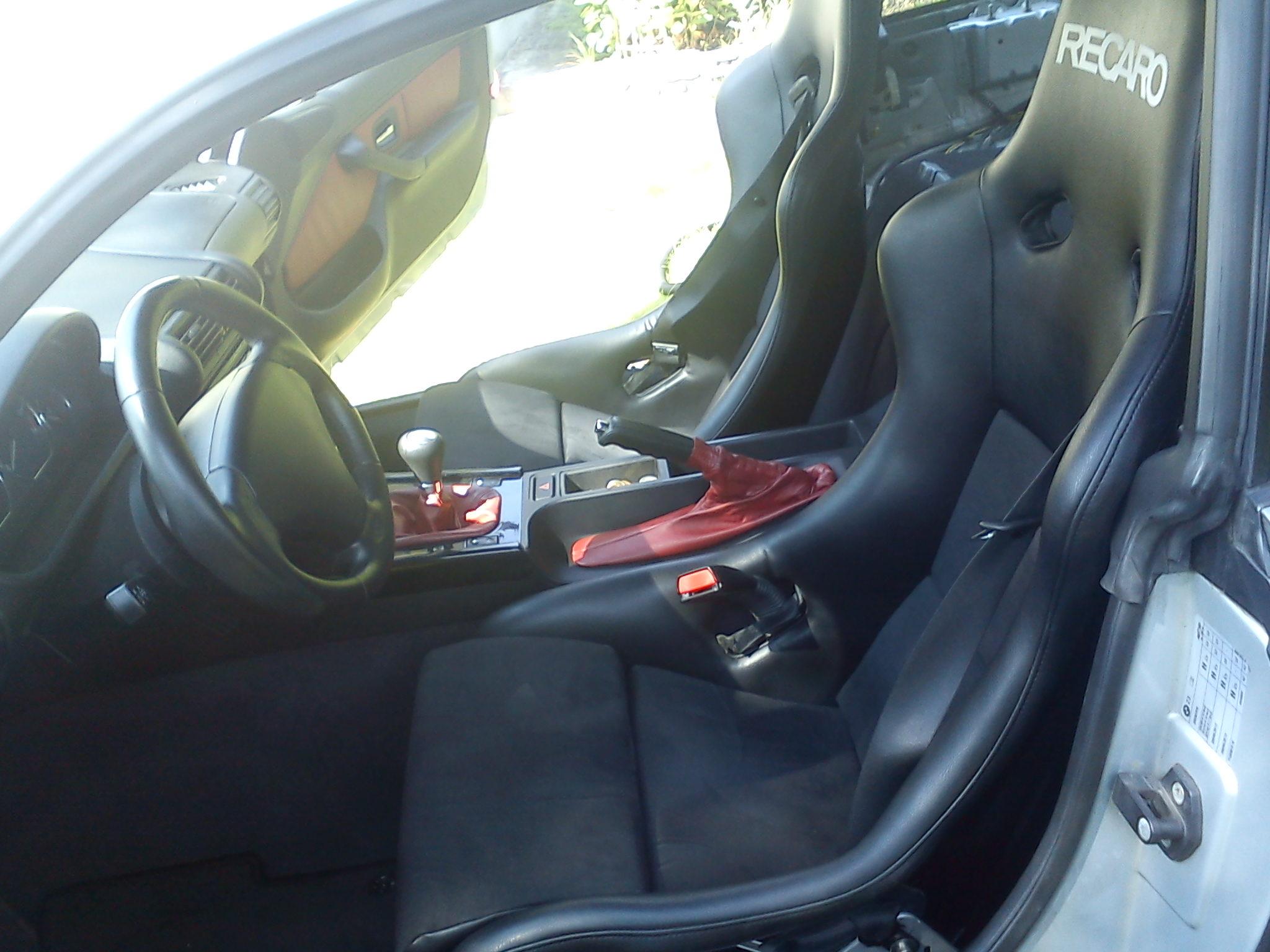

Um nicht einen eigenen Post dafür aufmachen zu müssen, missbrauche ich den hier :).
Meine Poles hab ich am Wochenende verbaut mit selbstgemachten Profilen und Recaro Schienen. PS.: War eine Scheisshacken :P.
Aber Fahrfeeling ist genial! :Banane42:

Beifahrersitz habe ich zuerst montiert, da is es knapp mit der Türverkleidung, beim Fahrersitz ist es perfekt. Mit den Gurtschlossen bin ich nicht ganz zufrieden, da muss ich mir noch was überlegen....
Eintragen, Österreich......das wird nix werden :X.
Fotos von den Schienen muss ich noch machen, letztens war ich nur froh, dass die Sitze endlich drin waren.
Dort wo das Gurtschloss jetzt ist, ist ansich eine gute Position ...
Du musst nur beim einsteigen jedes mal das Schloss auf die Seite halten ... Sonst hast es in den Nieren !!!
Aber nach einiger Zeit ist es kein Problem mehr !!!

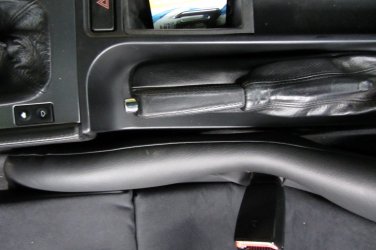

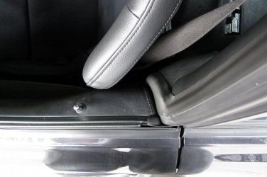

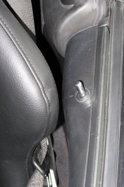

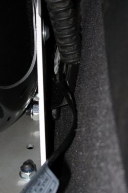

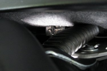

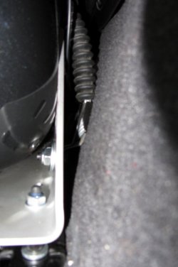

so sieht das bei mir aus, hat jemand die Sitze noch weiter zur Mitte hin verbaut bekommen?
Vom Sitz her hätte ich noch etwas Platz jedoch liegt der Gurtstraffer (bereits etwas reingebogen) schon am Getriebtunnel an. Soll ich den noch weiter reinbiegen?
Foto 1 zeigt meine normale Fahrposition, da hab ich noch etwas Luft, die anderen Bilder sind ganz nach hinten geschoben, die vom Gurtstraffer wieder ganz nach vorne geschoben

Insbesondere der Abstand 42mm interessiert mich, das ist der Versatz nach der Recaros Richtung Mitte von den originalen Anschraubpunkten. Geht da evlt noch mehr?
Also ich streife mit dem Sitz nicht an der Tür, ein 2m Mann vielleicht, aber bei meiner Sitzposition geht sichs tadellos aus. Weiter zur Mitte ist sich eben wegen dem Gurtstraffer nicht ausgegangen.
Hast den auch reingebogen? Schau Dir mal das zweite Foto von mir an, wieviel Platz ist da bei Dir zur Mittelkonsole? Wieviel Platz hast zu der Türe? Wie sehen Deine Konsolen aus (siehe meine im pdf oben), hast die Maße noch, insbesondere Versatz nach innen und Höhe der Konsole?
Dank Dir
Mike
Edit: hab grade gesehen, dass Dein Gurtschloss viel höher sitzt als meins, dadurch kommst natürlich auch mit Gurtstraffer höher und dadurch mit dem Sitz deutlich näher an die Mittelkonsole!
