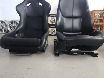

Kommst du mit dem Sitz tiefer im Vergleich zur Serie?
Falls ja, wäre das mit meinen 1,91m wirklich eine Überlegung wert.
Dann kann ich auch mal normal im Coupé sitzen...
Das klingt seeeehr sehr gut.Ja man sitzt definitiv ein gutes Stück tiefer.
Bin 1,95 m groß und mit den original M sitzen saß ich mit dem Kopf an der Decke. Mit den Recaros geht es nun einwandfrei :)

Guter Zustand :)Hier mal der Unterschied von PP zu Serie, wobei der Seriensitz nicht ganz unten ist
