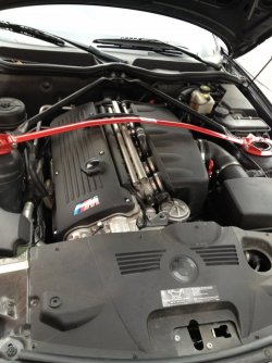

Vielen Dank für den informativen Beitrag :t . Ich habe ja mit dem Tuning bereits begonnen und bin dabei auch über einige der genannten Probleme gestolpert.
Zum Fahrwerk:
Das ist eigentlich soweit fertig. Das war auch kein wirklich großer Aufwand. Es wurde ein KW Variante 3 verbaut und eine Wiechers Domstrebe verbaut. Jetzt kommen noch die Uniball-Lager rein und dann wird das ganze noch vernünftig abgestimmt.

also sind mit dem zweiten Bild folgende Arbeiten erledigt?
Schrick Nockenwellen
KW Uniball Domlager
Wichers Alu Domstrebe
KW Uniball Domlager
Ne, leider noch nicht. Der Motor ist noch soweit im Originalzustand. Ich will erstmal abwarten, was bei Dieters Experiment zu dem Thema herauskommt.
Die Domlager werden in den nächsten zwei, drei Wochen umgebaut, da ich momentan recht wenig zeit habe.
Die Domstrebe ist eine Wiechers Stahlstrebe. Die habe ich bewusst gewählt, da die noch etwas steifer ist, als die Alustrebe und weil mir das halbe Kilo Mehrgewicht egal sind ;)
