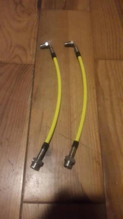

Hat jemand hier Bilder von die Bremsleitungen?
Besonderes die Anschluss zwischen Bremsleitung und Bremssattel?
Ich habe diese Umbau auch gemach (vor 4 jahre oder so, gleich mit 6 kolben performance bremsen vorne), aber habe nie eine nette Anschluss zwischen Bremsleitung und Bremssattel gemacht. (Die orginalleitung ist zu kurz und hat kein 90grad biege am ende, also habe ich da ein kleines gebogenes kupferleitung sitzen.)
Wie ist die 90 grad Anschluss hier gelöscht? Mit ein Hohlschraube auf ein adapter der im Bremssattel sitzt? (ich denke das ein Hohlschraube nicht dicht schließen kan auf dem Bremssattel?

Danke, so kann es auch.
Ein kleines Stuck gebogenes Rohr direkt auf dem Schlauch gedrückt/geschrumpft
