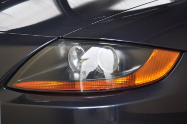

Die ganzen Bilder hier haben mich auch dazu gebracht etwas mit meinen Scheinwerfern zu machen. Da ich viel Wert auf UV Schutz lege, habe ich die Scheinwerfer letztendlich nicht selber aufbereitet, sondern von der Scheinwerferklinik machen lassen, denn dort gibt es zumindest 2 Jahre Garantie auf die Arbeit.
So langsam sieht der Z wieder so schön aus wie damals vom Band gelaufen:) :-)

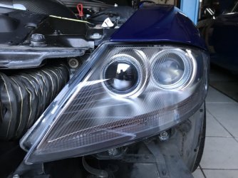

Kommt drauf an wieviel Aufwand man treibt. Ich habe damals die Scheinwerfer im Winter ausgebaut um sie besser lackieren zu können.
Das dauert dann natürlich länger. Letztes Wochenende habe ich einen Scheinwerfer noch einmal fotografiert:
Die sehen nach drei Jahren immer noch wie neu aus. Nach wie vor kann ich den Reparaturset empfehlen.

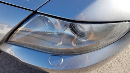

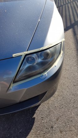

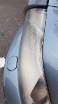

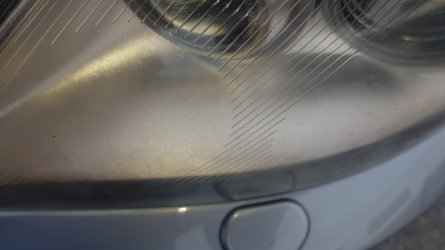

Habe mich jetzt auch mal dran versucht meine Scheinwerfer (bzw. nur den linken) aufzubereiten. Den Thread habe ich leider erst danach gefunden.
Gekauft habe ich dieses Set von Philips:
https://www.philips.at/c-p/HRK00XM/scheinwerfer-instandsetzungspaket
dabei ist hier Schleifpapier, Reinigungsmittel, Politur und ein Glanzmittel (Versiegelung?)

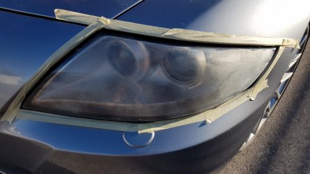

Ich habe mehrfach bis Körnung 2000 nassgeschliffen, dann 2x poliert, anschließend das Glanzmittel aufgebracht.
Bin äußerst unzufrieden mit dem Ergebnis. Scheinwerfer ist immer noch trüb und stellenweise "fleckig" :(.
Habe ich was falsch gemacht, oder ist das Phillips Set einfach schlecht? Irgendwer Tipps, woran es liegen könnte?
20180413_172117_resized.jpg 20180413_172843_resized.jpg 20180413_173344_resized.jpg
Mhm..
Zur Zeit sprießen die Sets ja aus dem Boden.. mittlerweile gibt es in jedem Baumarkt eine gewisse Auswahl.
Alle haben eines gemeinsam: Die Versiegelung kommt entweder als imprägniertes Auftragstüchlein oder wie bei dir in der Flasche.... Ich denke, da liegt der Hund begraben.. lange halten wird das auch nicht.
Zusätzlich hast Du vielleicht noch schlecht geschliffen (Kann ich allerdings nicht beurteilen!).

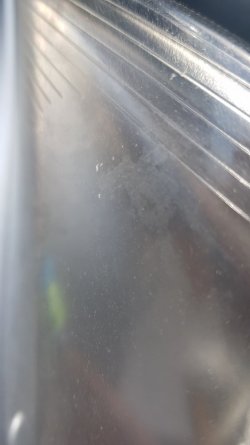

Also weiteres Polieren hat nichts mehr gebracht.
Ich habe so komische "Flecken" am Scheinwerfer. Und alles wirkt etwas eingetrübt.
Ich habe jetzt mal 3000, 5000, und 7000 Körnung Schleifpapier bestellt. Werd damit nochmal drübergehen.
Bewirkt hier eine gute Versiegelung nochmal Wunder? &:

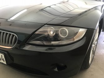

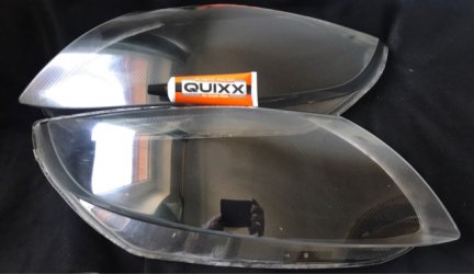

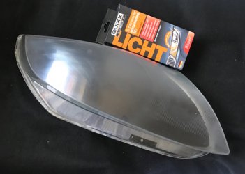

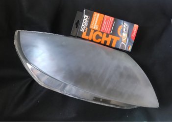

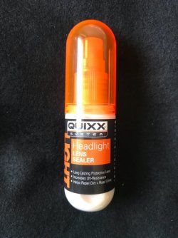

Hallo Leute ich hab diese Produkt verwendete
1., Hab die Scheinwerfer mal ordentlich gereinigt
2., dann mir 2000er nass geschliffen
3., dann 3000er
4., anschließend mit einem 5000er
Danach poliert und versiegelt
Ich selbst bin mit dem Ergebnis sehr zufrieden
Das Mittel habe ich bei Amazone bestellt kostet 17€
Mit freundlichen Grüßen
