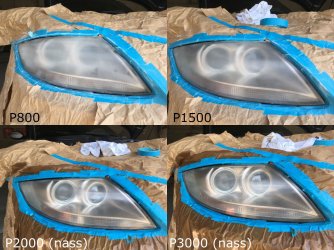

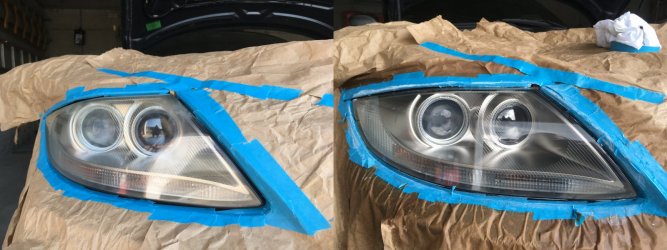

Hab mich jetzt spaßeshalber auch mal dran probiert, meinen Zweitsatz aufzubereiten... Nachdem da ganz schon rissiges, gelbes Zeug oben drauf war, musste entsprechend was runter.
Leider hab ich mir unbemerkt an beiden Scheinwerfern diesen Übergang reingeschliffen.. bei genauerem Hinsehen besteht dieses Band aus gröberen Schleifspuren.... ist mir leider erst nach dem Lackieren ins Auge gesprungen...
