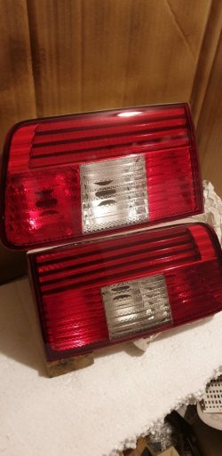

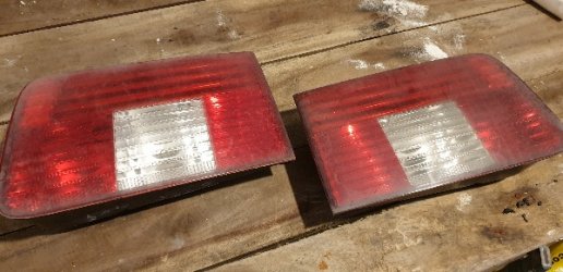

Bißchen offtopic aber dennoch. Ich habe mittlerweile die total vergilbten Rückleuchten meines E39 Touring (Übergangsfshrzeug) wieder aufgehübscht. Auch für den guten Eindruck beim TÜV:D
Habe erst mit nem 240er und dem Fein den groben Dreck runter geholt, dann ein 400er drauf und nochmal drüber. Ein oszilierenden Schleifer zu verwenden kann ich nur empfehlen, geht halt schneller und sehr gleichmäßig. 1200er und 2000er nass im Anschluss und dann 1K Klarlack drüber. Ergebnis ist super. Mal sehen wie lang es hält, bzw ob es abblättert, ich hab ein gutes Gefühl.. Bei den Scheinwerfern würde ich schon auf 2K setzten, der Lack wird viel härter, macht ein besseres Gefühl bei Steinschägen.

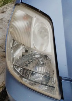

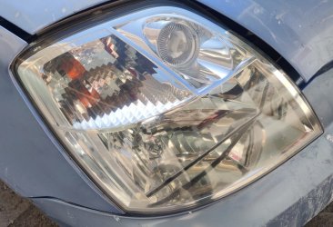

aus lauter Langeweile wegen der Corona-Hysterie habe ich auch die Scheinwerfer von 1 Kia Piccanto Aufbereitet. Genau mit der gleiche Prozedur die ich weiter oben erwähnt habe.
Anbei 2 vorher nachher Bilder

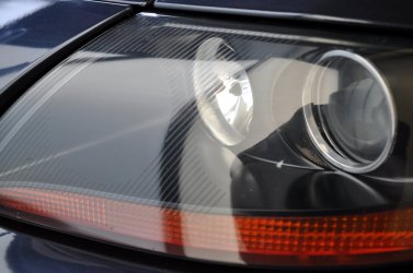

Als ich den Fred vor über 5 Jahren hier eingestellt habe, hätte ich nicht gedacht wie umfangreich er mal werden würde.
Aber das Problem der blind, bzw. gelb werdenden Scheinwerferscheiben bekommen wohl viele Fahrer und Fahrerinnen.
Daher will ich nach so langer Zeit mal zeigen, dass das Reparaturkit, bei richtiger Anwendung, sein Geld allemal wert ist.
Die Scheinwerfer zu fotografieren ist gar nicht so einfach, aber ich hoffe man sieht den hervorragenden Zustand in dem die Scheinwerfer noch immer sind.
Wie schon an anderer Stelle geschrieben sollte man sich aber nicht an die Instandsetzung trauen, wenn man keine Erfahrung im Lackieren hat.
Außerdem würde ich immer empfehlen die Scheinwerfer für die Reparatur auszubauen. Wenn man es einmal richtig macht hat man für lange Zeit Ruhe damit.

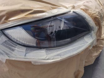

So beide Scheinwerfer sind bereit zum Lackieren. Eigentlich wollte ich nur Vorderseite machen, aber beim abziehen vom Klebeband kam auch die schwarze Lackierung an der Oberseite mit ab :whistle:
Also rundum mit 1000 angeschliffen und die Vorderseite mit 4000 (jeweils nass). Werde zuerst als Klarlacken, dann den Bereich oben abkleben und dort noch Schwarz lackieren. Andersrum geht nicht, weil der 2K lack mit sicherheit das 1K Schwarz anlöst.
Jetzt nurnoch warten auf die richtige Temperatur und Luftfeuchtigkeit :@
Edit: Warum ich so hochgeschliffen habe? Weil ich sonst immer wieder Riefen drin hatte vom vorhergehenden Schleifpapier. Im Technischen Datenblatt vom Primer steht auch 4000.
Edit2: Weil mir 4000 sehr glatt vorkam hab ich mal die Spraymax hotline angerufen: Lieber nur 3000 nass von Hand. Mich nervt es jetzt schon, dass der Hersteller gefühlt 10 verschiedene Anweisungen gibt. Es gibt 4 Videos, 2 technische Merkblätter, 2 Reparaturanleitungen und 1 Produktdatenblatt. :huh:
