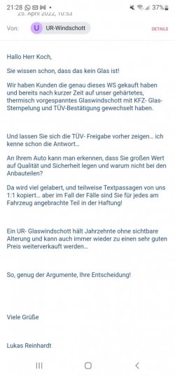

Ich hatte die Firma Ur angeschrieben ob man noch die 10 Prozent vom Oster Rabatt bekommt und hatte denen dann den link von dem bei ebay angefügt weil es doch einen großen preis unterschied macht, 189 euro inklusive Versand und das Ur kostet glaube 317 plus 12 Euro Versand.
Ich zahle gerne für Qualität das stört mich nicht,bin da nicht kleinlich und gebe genug geld für Blödsinn (schnick schnack) aus und wollte deswegen den unterschied einfach wissen ob sich knapp 140 Euro mehr preis lohnen
Vielleicht sollte ich einfach mal ohne windschott fahren,kann sein das ich es wie andere dann in Keller stelle,ich fahre sowieso zu 99 Prozent offen wenn es nicht """"

317€??? HAHAHA, das ist ja ein lustiger Preis.
So ein Glas kostet, bei entsprechenden Mengen, keine 10€ und das bei einer Herstellung in Deutschland.
Wenn die Losgröße natürlich deutlich <100 ist, dann sind die Preise vielleicht doppelt, maximal aber 3x so hoch. Es gibt ja durchaus Rüstkosten bei der Herstellung und das legt der Hersteller dann auf die Herstellkosten um.
Das eigentliche Glas selbst kostet fast gar nichts, so wenig Material wird da verarbeitet und die Glasqualität ist auch eher basic, also sehr niedrig anzusetzen. Für diese Anwendung braucht man kein hochtransparentes, besonders weißes Glas oder ähnliche, qualitativ höherwertige Ausführungen.
Im übrigen wird von dem (eigentlichen) Glashersteller jedes Glas gestempelt, wenn es ein ESG ist. Das ist so gesetzlich vorgeschrieben und somit gar kein Alleinstellungsmerkmal für diese Firma, die die Windschotts dann ja nur vertreibt.
Das einzige ist die Behauptung der "Kfz-Stempelung". Da kann ich nicht sagen, ob das jetzt wirklich etwas besonderes ist, oder ob das auch nur ein anderer Industriestandard ist und das ESG im Kfz-Bereich einfach bestimmte Kenngrößen erfüllen muss. Könnte man bei unserem Glaslieferanten anfragen, bringt euch hier aber auch nicht weiter.
Nur zur Info: Man kann bei ESG nach der Anzahl der Bruchstücke in einem definierten Zählfeld unterscheiden. Es gibt also ESG-Gläser, die in diesem Zählfeld 40 oder 60 oder noch mehr Bruchstücke erzeugen. Man erreicht das durch unterschiedliches Vorspannen des ESG. Je größer die Eigenspannung des ESG, desto mehr Bruchstücke im gleichen Zählfeld ergeben sich. Dafür muß das Glas einfach nur die richtige Zeit thermisch behandelt werden und das erhöht dann minimal die Prozeßkosten. Also selbst wenn es da einen Unterschied gibt, dann reden wir von wenigen Euros, die so ein (angebliches) "Kfz-ESG" teurer sein kann.
Also bei 317€ für so ein Glas, da verdient sich jemand gleich mehrere goldene Nasen.
WAHNSINN!

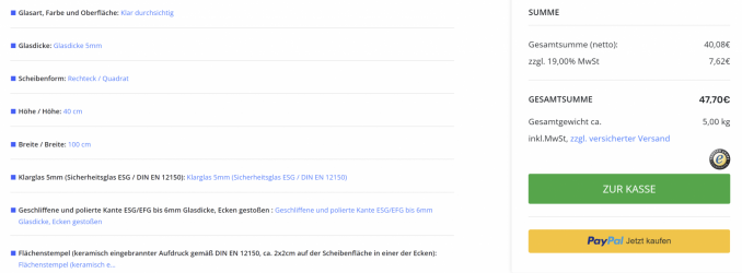

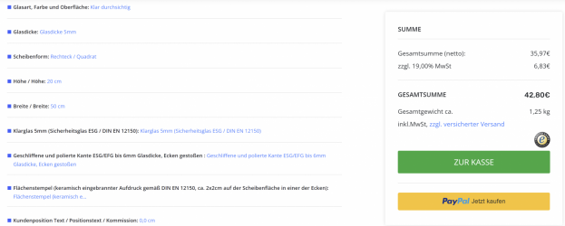

Spaßeshalber mal bei irgend einer Firma ein ESG-Glas konfiguriert:
Das kostet bei 1-Stück keine 50€ und das ist ein Preis für einen x-beliebigen Kunden, der über den Konfigurator bestellt...

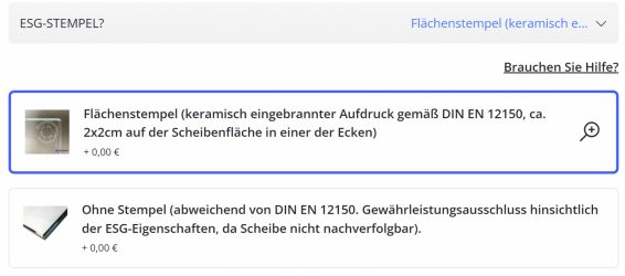

Der Stempel ist übrigens kostenlos und ohne Stempel verliert man dann sogar seine Gewährleistung:
Das Material selbst hat kaum einen Einfluss auf den Endpreis. Habe hier mal den Preis für ein 4x so großes Glas, welches dann nur ca. 5€ teurer ist.
Das erste Glas in 20x50cm, was ja ungefähr so einem UR-Windschott für den Z4 entspricht, hat also <1,50€ Materialkosten, denn die höheren Kosten für das Kantenschleifen (doppelte Länge der Kante beim größeren Glas) sind in den 4,90€ Aufpreis ja auch schon inkludiert.
Man erkennt also sehr gut, dass die Hauptkosten bei der Losgröße 1 im Rüsten und im eigentlichen Herstell-Prozess liegt. Bei sinnvollen Losgrößen und regelmäßiger Bestellung (feste Hersteller/Kunde-Beziehung) gehen diese 43-48€ dann drastisch in den Keller.
