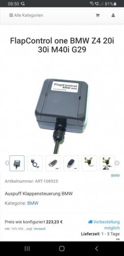

Hier mal was für Zweifler, die Klappensteuerung kann man verstellen ohne Fehlermeldung. Siehe Anhang
Ist überhaupt nicht böse gemeint, aber wenn hier schon - sogar mehrfach - nachgewiesen wurde, dass die Deaktivierung der Klappe eine Fehlermeldung produzieren kann, nur vielleicht nicht von jedem feststellbar, dann bringt es doch nix, wenn man nun wieder das Gegenteil behaupten möchte. Zumal dein Anhang als Beleg gar nicht taugt. :O_oo:
Bitte auch nicht vergessen: Fehlermeldungen werden nicht nur dann gesetzt, wenn ein System die betreffende Komponente direkt überwacht (wie das z. B. bei der Außenbeleuchtung oder bei einer offenen Tür der Fall ist). Sondern Fehlermeldungen können auch indirekt entstehen, weil ein anderes System ein inkorrektes Verhalten feststellt (z. B. eine Veränderung bei den Abgasen) und daraus Rückschlüsse auf mutmaßliche Fehlerquellen zieht.

Die PEEM Klappensteuerung für den G29, die deutlich weniger Geld kostet hab ich schon weit über ein Jahr verbaut.
Fehlermeldung gibt's da keine und man kann die Klappen wie man will am Lenkrad steuern.

Also zum Auslesen benutze ich , den Lunch x431 Pro. Die Funksteuerung habe ich nachgebaut und wird nur von einem Funkschalter betätigt, egal was ich für ein Steuergerät auslese es wird mir keine Fahlermeldung angezeigt. Ich hab das Bild von z42019 gesehen, kann mir das aber nicht erklären warum er den Fehlereintrag hat und ich nicht .
