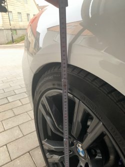

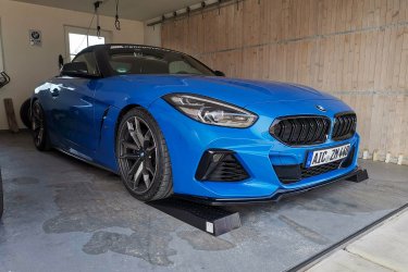

Ein Höhenvergleich wäre noch interessant.

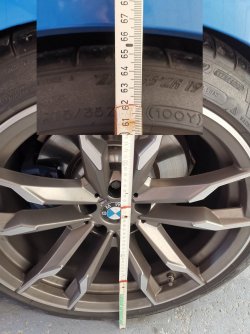

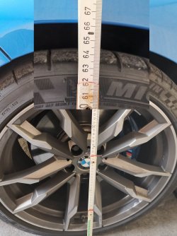

Unser G29 mit 19 Zoll Felgen und neuen Michelin PSS und AC Schnitzer Federn ist die Kotflügel Kante vorne und hinten etwa 66,2 Zentimeter vom Boden weg.
Mit abgefahrenen Reifen wäre man dann bei etwa 65,7 Zentimeter.
Den Vergleich muss man schon mit 19 Zoll Felgen machen weil mit einer anderen Zollgröße der Durchmesser von der Radreifenkombi eventuell nicht gleich ist.
Unser alter 17 Zoll Radsatz ist deutlich kleiner, da geht der Tacho auch bei 100 um etwa 3 km/h mehr vor als mit den 19 Zoll und die Karre liegt noch fast einen Zentimeter tiefer :eek: :o

Den Höhenstand misst man von der Mitte der Radnabe bis zur Innenkante des Kotflügels. So eliminiert man den Fehler durch ungleiche Reifen/Räder.
So wie du misst kann man nur messen, wenn beide den selben Radsatz montiert haben. Und das ist ja leider schwer möglich. 😉
PS: Gerade BMW-Felgen lassen sich perfekt von der Mitte des Rades aus messen, denn die haben da extra ein Zielkreuz angebracht. Auch deine Räder/Felgen haben das Zielkreuz montiert. :whistle:

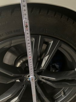

Anhang anzeigen 482546Anhang anzeigen 482547
Hier der direkte Vergleich mit 18Zoll 255 hinten und 225 vorne. Ist die Winterreifenkombi von BMW 798Orbitgrey

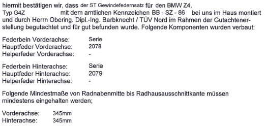

Ich bekomme in den nächsten Tagen das Gutachten, dann kann ich gerne die genauen Höhen hier reinstellen.

Mit den im Gutachten angegebenen Werten des Verstellers in Bezug auf den dann vorhandenen Höhenstand hat das alles leider nichts mehr gemeinsam...

Den Höhenstand misst man von der Mitte der Radnabe bis zur Innenkante des Kotflügels. So eliminiert man den Fehler durch ungleiche Reifen/Räder.....
Ja, das ist besser, da spielt dann die Felgengröße, Reifen..... nicht mit rein.
Hab es gerade mit einem Maßband gemessen.
Z4 G29 mit AC Schnitzer Federn vorne exakt 36 Zentimeter, hinten 35 Zentimeter.
Sorry für das unscharfe Bild, meine Frau war ein wenig zittrig :roflmao:

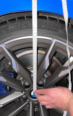

Ohhhhhh, laut deiner Werte ist dein Z4 hinten aber ein klein wenig tiefer als vorne.
Ist das so gewollt? Oder habt ihr euch nur ein bisschen vermessen?
Nicht gewollt, vielleicht hab ich mich doch vermessen.
Fotos sind alle unscharf, das Handy war wohl im Makromodus weil meine Frau erst ganz nah hin ging :roflmao:
