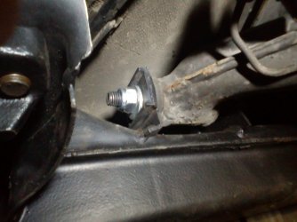

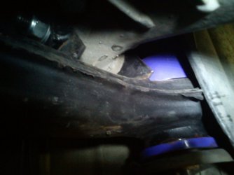

Ich habe ja die verstellbare Achse von ebay drin (leider gibts keinen link mehr). Gestern war ich bei der Spur/Sturzvermessung, allerdings konnte dieser nichts verstellen an der HA. An die beider außen liegenden Schrauben vom Längslenker ist er nicht dran gekommen, und bei den Inneren hat sich nichts geändert beim Verdrehen. Gibts da irgendeinen Trick, den ich nicht kenne????
Rechte Seite, innere Verstellschraube
Laut Aussage vom Spureinsteller gehört das angeschweißte Führungsplättchen vertikal angeordnet (nicht horizontal, wie am Bild zu sehen)...............stimmt das??
Rechte Seite, äüßere Verstellschraube
Das Tonnenlager versperrt angeblich den Zugang zur Verstellschraube
Bitte um Hilfe. Bin am verzweifeln, dachte mit der neuen HA würde das endlich alles funktionieren.
mfg

erstmal zu den äußeren schrauben:
diese habe ich andersrum als du eingebaut, die schraube ist dafür zwar zu lang und stößt ans lager aber ich habe sie halt auf passende länge gekürzt. so brauch man sie nur etwas lösen und kann sie dann 'bequem' von innen verstellen(da ist ja genug platz)
zu den inneren:
die plätchen sind in der horizontalen anordnung schon richtig. stell dir das doch einfach mal bildlich vor, wenn du die achse am inneren punkt 'hochdrückst' dann kommt das rad 'gerader', also weniger negativ sturz. wären diese auch vertikal könnte man ja mit dem achsträger nur die spur verstellen. es ist aber so gemacht, dass man an den äußeren die spur und an den inneren den sturz verstellen kann.
das sich da am sturz nichts tut kann ich mir nicht nur nicht vorstellen sondern es ist ja auch völlig unlogisch... natürlich verstellt sich der sturz.
mit dem feinen tip den dir dein werkstattmeister da gegeben hat, dass die plättchen falsch angebracht wären, hört es sich für mich so an als hätte er wenig ahnung!
vllt solltest du mal in eine andere werkstatt fahren.
ich habe das glück das mein kumpel eine eigene kfz werkstatt hat und ich mir die spur immer selber einstellen kann :-)
lg Timo
