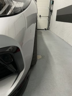

Zamma FotoHallo,
vorne sind es 12mm und hinten 5mm.
Vom Fahrverhalten besser als Serie, knickt hinten nicht mehr ein,
aber auch deutlich härter.
Die Federn sind ja nur noch -20mm, bin der Meinung das es die Anfangs mit -30mm gab.
Da muss man die -10mm ab Werk auch noch von abziehen.

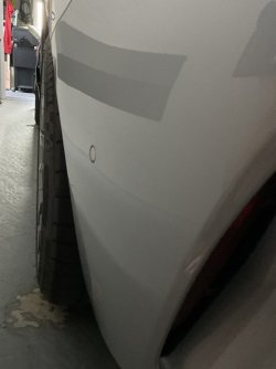

Ich sehe einen "kleinen" Unterschied...und mir würde das ebenfalls völlig ausreichen, da noch alltagstauglich.Liegts an mir, oder sieht man da jetzt nicht wirklich einen Unterschied zur Serie?
Zamma Foto........also jetzt nicht die Gardena DüseNoch Spurplatten drauf ,dann ist der Abstand Gummi- Radhaus kleiner.
Bei mir passt nicht mal die kleine Gardena Düse zwischen.
Da sind Spurplatten drauf 12/15mm v/hNoch Spurplatten drauf ,dann ist der Abstand Gummi- Radhaus kleiner.
Hätte ich jetzt so auch nicht erwartet…..täuscht wahrscheinlich nur wegen der Perspektive….?!Da sind Spurplatten drauf 12/15mm v/h….
Joa....kann auch seinHätte ich jetzt so auch nicht erwartet…..täuscht wahrscheinlich nur wegen der Perspektive….?!

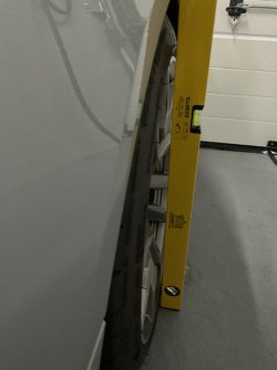

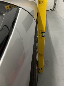

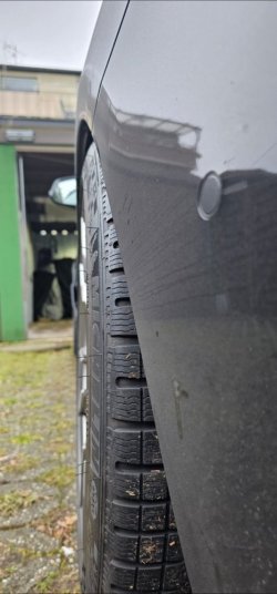

Na komm...da geht noch was...Ich habe die gleichen LM800 19 Zoll Felgen im Winter montiert und auch 12/15er Platten verbaut.
Sehr komisch, meine Spur sieht breiter aus.
Das Foto ist von der HA
Das stimmt, hier im Forum hatte jemand schon 18er HA verbautNa komm...da geht noch was...![]()
Sieht jetzt völlig anders aus, passtDas ist schon bündig, mit noch mehr werde ich beim TÜV die Eintragung ohne zusätzliche Verbreiterung im Juli wohl nicht hinbekommen.
