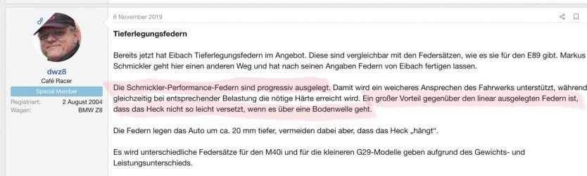

Ja, so habe ich das auch verstanden….aber gerade die progressive Auslegung wurde immer als der größte Vorteil ggü den linearen Serienfedern dargestellt. So hatte es Dieter @dwz8 ja damals auch mal beschrieben….siehe unten. das Gutachten sagt jetzt aber etwas anderes aus und das „verwirrt“ mich etwas. :O_oo: Lediglich die Federn an der HA für die 4-Zylinder Modelle sind progressiv. Die Federn für den M40i lt. Gutachten aber linear….wie die Serie.

🤔 Hmmmm…..genau diese „nervöse“ Hinterachse habe ich ja aktuell mit den Serienfedern…und wollte das eigentlich mit den Schmickler-Federn eliminieren…!? Deine Beschreibung bestätigt dann ja, das auch die Schmickler-Federn linear arbeiten…ähnlich der Serienfedern. Bin gespannt…. und werde berichten.… 😎
Frage an die Spezialisten bezüglich der Schmickler-Federn:
Bisher habe ich immer gehört, das die Schmickler-Federn für den M40i „progressiv“ ausgelegt sind in Gegensatz zur Serien (linear). Jetzt steht im Gutachten auf der Schmickler-Seite aber das die Federn für den M40i vorne und hinten „linear“ sind. Lediglich die Federn der 4-Zylinder Modelle sind an der HA „progressiv“ ausgelegt. Ist das so richtig? Dann wären sie ja genauso ausgelegt wie die Serien-Federn….wo ist dann der Vorteil? …. 🤷🏻‍♂️
@karswil @H-P @RainerW….könnt Ihr dazu ggf etwas sagen?
Dieter @dwz8, Du hattes in dem „Schmickler-Thema“ auch mal geschrieben, das die Schmickler-Federn „professiv“ ausgelegt sind….das ist lt. Gutachten aber nicht so:
