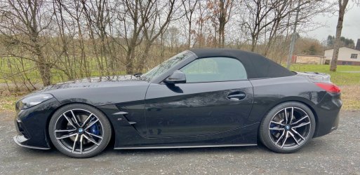

Meine H&R letzte Woche einbauen lassen…alles ok…bisschen härter alles geworden…🤷‍♂️👍
Hast Du Spurplatten montiert und wenn, welche?
Ich habe ja bekanntlich auch die H&R Federn montiert in der Kombi meiner 19 Zoll 12mm VA und 15 HA (18 mm sollten auch gehen)
Meine BBS 20 Zöller brauchen natürlich keine. ;)
Hast Du einmal ein Foto von der Seitenansicht?
Hallo Jörg …hab original 19 Zoll mit vorne 24 und Hinterachse 30mm…ja da ginge noch was .. es kommt auch immer drauf an wo du gerade stehst …da kann es schon mal tiefer wirken..die setzen sich doch noch einwenig oder???

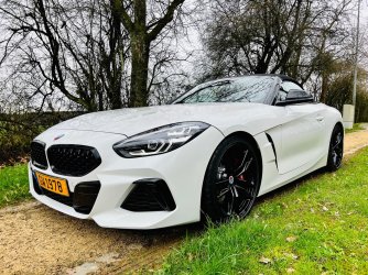

Hi
Bin neu hier. Habe mir das Eibach Pro Kit -20mm verbauen lassen.

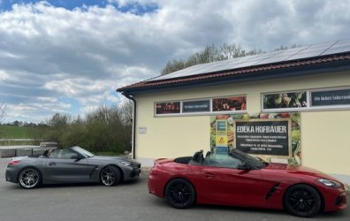

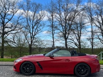

Auf dem Foto ein Vergleich, Rainer seiner mit KW V3 und meiner.:D
War ja vorletzte Woche bei Schmickler, neue Schmickler-Eibach Federn und neue Eibach Stabilisatoren eingebaut, abgestimmt und eingetragen. Die Wankneigung ist deutlich geringer und auch wenn das Fahrwerk schon vorher nicht schlecht war, läuft er jetzt fast wie auf Schienen, für mich also ein deutlicher Gewinn.
Der Zetti ist jetzt ca 1-2 cm tiefer, optisch für mich auch ein Gewinn.
Anhang anzeigen 591218Anhang anzeigen 591219
Der Rainer hat aber die schöneren Felgen und schon auf Sommer umgerüstet. ;)

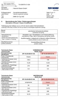

Frage an die Spezialisten bezüglich der Schmickler-Federn:
Bisher habe ich immer gehört, das die Schmickler-Federn für den M40i „progressiv“ ausgelegt sind in Gegensatz zur Serien (linear). Jetzt steht im Gutachten auf der Schmickler-Seite aber das die Federn für den M40i vorne und hinten „linear“ sind. Lediglich die Federn der 4-Zylinder Modelle sind an der HA „progressiv“ ausgelegt. Ist das so richtig? Dann wären sie ja genauso ausgelegt wie die Serien-Federn….wo ist dann der Vorteil? …. 🤷🏻‍♂️
@karswil @H-P @RainerW….könnt Ihr dazu ggf etwas sagen?
Dieter @dwz8, Du hattes in dem „Schmickler-Thema“ auch mal geschrieben, das die Schmickler-Federn „professiv“ ausgelegt sind….das ist lt. Gutachten aber nicht so:
