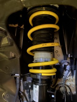

Morgen noch rechts vorne, dann sind die ST-Gewindefedern kpl. verbaut... Isch freu mir!!! :D

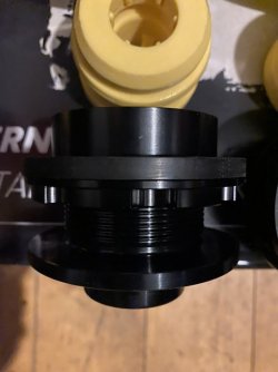

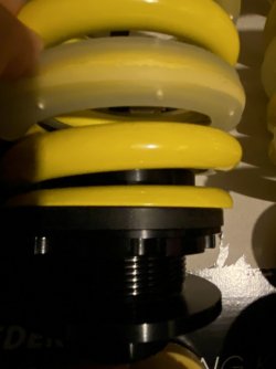

An der HA habe ich ich mir aus hochfestem Kunststoff 6mm starke Scheiben gedreht bzw. drehen lassen. Die ST-Gewindefern sind hinten recht tief und damit habe ich etwas mehr Spielraum bei der Höhenverstellung, ohne insgesamt zu tief gehen zu "müssen".
Da der verstellbare Federteller oben direkt auf lackiertem Blech aufliegt, habe ich mir dünne Gummiringe geschnitten und diese untergelegt.... :whistle:
PS: Federn beim E85 wechseln war dagegen Kinderkram. Das Fahrwerk ist schon deutlich aufwendiger konstruiert, es gibt auch viel mehr Verkleidungsteile und der Aufwand ist entsprechend höher. :confused:

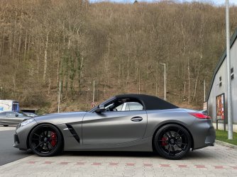

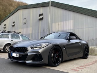

Teil 2 zum Thema ST-Gewindefedern mit abschließenden Fotos. Die Einstellung der Federteller entspricht exakt dem, wie auf den obigen Fotos zu erkennen ist. Hinten mit 6mm Distanzscheibe zwischen Feder und Federteller und höchste Einstellung. Tiefer wäre vorne (als auch hinten) noch möglich, aber zum einen setze ich nun leicht in der Garageneinfahrt mit diesen unsagbar hässlichen Staublippen auf (endlich ein Grund, sie etwas einzukürzen ;)) und zum anderen finde ich die Höhe optisch so klasse. Sicher setzt sich das Ganze auch noch etwas und insofern lasse ich es so. Ich werde die Tage noch den Abstand Radmitte zu Kotflügelkante messen und hier ergänzen.
Wer unbedingt tiefer fahren möchte, sollte dann eher zu einem Gewindefahrwerk greifen ,da machen dann Gewindefedern m. E. keinen Sinn mehr (geringe Vorspannung an der VA, geringer Federweg, Aufliegen auf Zusatzdämpfer usw.)
Erste Eindrücke auf der Landstraße: Fahrkomfort ist klasse, gefühlt ausreichend Federweg vorhanden, stuckert weniger als vorher, nicht so nervös, liegt ruhiger, lenkt präziser ein (liegt vermutlich auch am Wechsel 19 zu 20"). Das Fahrwerk arbeitet absolut frei von Geräuschen, kein klappern, poltern oder dergleichen. Bisher absolut Daumen hoch.

Für Fotos sind schwarze Felgen eine Herausforderung, da müssen die Lichtverhältnisse bzw. Ausleuchtung schon passen. In Natura "versäuft" da nix... ;)
100% Bestätigung :t nicht nur von mir, sondern auch von vielen Betrachtern die lückenlos positive Feedbacks gegeben haben:b
Als ich im Winter meine 19 Zoll silbernen Bicolor gefahren habe , gab es eher ein Rückschritt zur Optik als Feedback
Ganz genau….die schwarzen Felgen passen meiner Meinung nach am besten auf den G29. Egal zu welcher Farbe….aber am allerbesten natürlich zu FG2. 😎👍
Tiefer muss nicht,sieht gut aus.
Wenn jetzt noch schöne Sommerfelgen drauf kommen ist es perfekt.
@torlok: Ich weiß ja, das karswil keine schwarzen Felgen mag, daher die Frage nach 21" in schwarz, was es ja für ihn in keiner Weise besser macht. :sneaky:
Für mich allerdings auch nicht, 20" is enough und ich bleibe bei den 20" HRE in GLANZ-SCHWARZ als schöne Sommerfelge... 8-)
