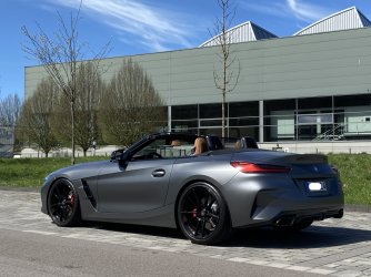

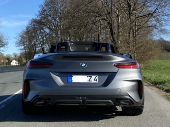

Teil 2 zum Thema ST-Gewindefedern mit abschließenden Fotos. Die Einstellung der Federteller entspricht exakt dem, wie auf den obigen Fotos zu erkennen ist. Hinten mit 6mm Distanzscheibe zwischen Feder und Federteller und höchste Einstellung. Tiefer wäre vorne (als auch hinten) noch möglich, aber zum einen setze ich nun leicht in der Garageneinfahrt mit diesen unsagbar hässlichen Staublippen auf (endlich ein Grund, sie etwas einzukürzen ;)) und zum anderen finde ich die Höhe optisch so klasse. Sicher setzt sich das Ganze auch noch etwas und insofern lasse ich es so. Ich werde die Tage noch den Abstand Radmitte zu Kotflügelkante messen und hier ergänzen.
Wer unbedingt tiefer fahren möchte, sollte dann eher zu einem Gewindefahrwerk greifen ,da machen dann Gewindefedern m. E. keinen Sinn mehr (geringe Vorspannung an der VA, geringer Federweg, Aufliegen auf Zusatzdämpfer usw.)
Erste Eindrücke auf der Landstraße: Fahrkomfort ist klasse, gefühlt ausreichend Federweg vorhanden, stuckert weniger als vorher, nicht so nervös, liegt ruhiger, lenkt präziser ein (liegt vermutlich auch am Wechsel 19 zu 20"). Das Fahrwerk arbeitet absolut frei von Geräuschen, kein klappern, poltern oder dergleichen. Bisher absolut Daumen hoch.

Aktueller Stand Radmitte zu Kotflügelunterkante:
VA: Adaptives M-Fahrwerk: ca. 370mm, ST-Gewindefedern: 345mm => -25mm
HA: Adaptives M-Fahrwerk: ca. 360mm, ST-Gewindefedern: 360mm => -0mm.
Die Federn haben sich nach ca. 300km vorne um ca. 5mm gesetzt, das werde ich wieder korrigieren auf 350mm. Verbleibt eine Differenz von 10mm vorne zu hinten. Das waren exakt die Maße, die ich erreichen wollte, was schlussendlich auch erreicht wurde (inkl. Adapterscheibe von 6mm an der HA). Tiefer geht natürlich immer, aber bedingt durch den negativen Sturz an der VA ist eine geringfügige Tieferlegung Reifen schonender, zudem gefällt es mir persönlich so und meine Garageneinfahrt setzt auch Grenzen. Jetzt fehlt nur noch die Spureinstellung und danach geht es zum weiter zum Eintragen, eventuell auch als Gesamtpaket bei Schmickler inkl. Leistungsmessung...
