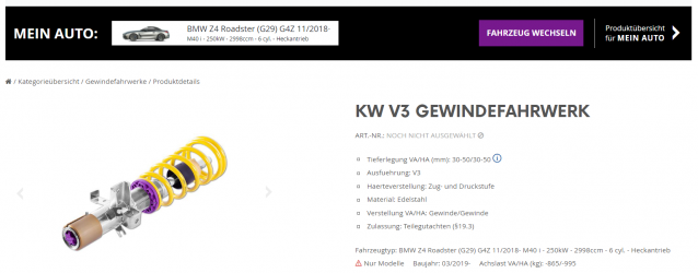

@RainerW Das ist mit dem normalen KW V3, gemäß den Angaben auf der Homepage, so eigentlich nicht möglich. Mit "normal" meine ich ohne z. B. geänderte Federn.
Die Tieferlegung beträgt zwischen 30 und 50mm. Abzüglich der werksseitigen Tieferlegung um 10mm verbleiben immer noch 20 bis 40mm.
Wenn ich dein Fahrzeug so betrachte, dann wirkt er insgesamt tiefer als meiner und ich bin schon zusätzlich 20mm an der VA runter... &:
Wenn ich dein Fahrzeug so betrachte, dann wirkt er insgesamt tiefer wie meiner und ich bin schon zusätzlich 20mm an der VA runter... &:

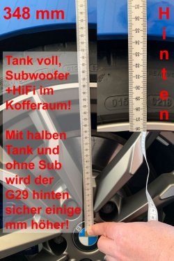

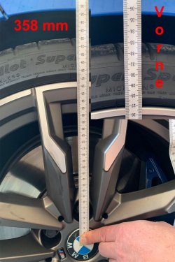

Aber wir können das ja klären. Bitte mal bei einem M40i mit serienmäßigem adaptiven M-Fahrwerk den Abstand vom Boden (also dem geraden Asphalt) über die Achsnabe bis zur Unterkante des Kotflügels an HA und VA nachmessen.
@VFLJörg666 - Das darfst Du dann auch mit Deinem tiefen "Trüffelsuchhund"-Fahrwerk machen. ;)
Ich messe das dann am WE ebenfalls ab und dann sehen wir ja, was dabei herauskommt. Wie gesagt, ich kann nur das sagen, was ich beim KW v3 Einbau mit Wolfgang Weber besprochen habe und was er mir so auch bestätigt hat. Nachgemessen habe ich leider vorher/nachher nicht - aber ich hatte mit dieser Einstellung auf vielen Touren und auf sehr schlechten Straßen (inkl. dieser dämlichen Geschwindigkeitschwellen in UK und F) noch nie ein Problem.
...tja, ich kann das nur so mitteilen, wie ich das schon geschrieben habe - das Fahrwerk ist etwa 1 cm tiefer, wie mit dem serienmäßigen adaptiven M-Fahrwerk. Das ist Fakt.
Wann Du magst, kannst Du ja mal den Abstand Radmitte zu Radlauf-Unterkannte messen. Der beträgt Serie beim G29 M40i VA 370mm und HA 360mm. Dann wissen wir es gaaaaanz genau.... :whistle: ;)
...da muss ich nichts "schummeln" - wozu auch &: Sorry, ist irgendwie (trotz Ironie-Smilie) eine doofe Bemerkung von Dir.:(
So, habe das gerade mal in meiner Mittagspause nachgemessen, weil mir das selbst keine "Ruhe" gelassen hat. Ja, Ihr habt recht, es ist etwas tiefer, wie ich das ursprünglich wollte:
VA: 350mm ab Mitte Felgennabe zur Unterkante Kotflügel - also 20mm tiefer
HA: 345mm ab Mitte Felgennabe zur Unterkante Kotflügel - also 15mm tiefer
:whistle:
Das ist tiefer wie mit AC-Schnitzer.
