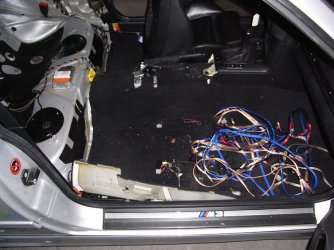

Die ganze Verkabelung der Anlage dürfte auch ordentlich was gewogen haben ;)
AW: Tracktool M3 e36 Projekt
Stimmt, leider ist der grösste Teil noch drin ;x ich mag die Kabel nicht einfach durchschneiden und die sind nach ganz vorne verlegt und da hab ich noch nix dran gemacht. Freu ich mich schon drauf... :# Und dann die Vorderen Lautsprecher wieder anschliessen irgendwie... ganz ohne Musik gehts einfach nicht.

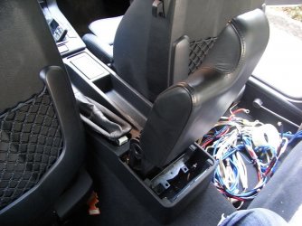

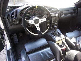

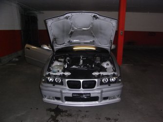

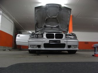

Heute stand auf dem Plan:
  1. Mittelarmlehne ausbauen
  2. Geschüsseltes OMP Lenkrad einbauen
  3. Bremsscheiben/Klötze VA wechseln
  4. Scheinwerferblenden entfernen
  5. Testmontage Z4M Radsatz
  6. Probefahrt :b
1. War ein ziemliches gefummel bis ich mal raus hatte wo die lehne überall befestigt ist... dann gings aber.
2. Lenkrad einbau ist klar, zuerst Batterie abgehängt, dann das Airbagsteuergerät komplett ausgesteckt damit kein Fehler angezeigt wird. Der Rest ist quasi Plug&Play.

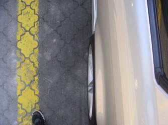

4. Die Z4M Felgen stehen hinten 5mm weiter raus als die ASA 18" und vorne 7mm weiter drinnen. Zuerst hatte ich bedenken wegen der HA da die ASA schon sehr bündig stehen und bereits einiges an Plastik weggeschliffen haben... Dann stellte sich aber heraus dass es an der VA garnicht passt, der Reifen steht am Federbein an - da müssten Distanzen drunter :( An der HA muss wohl nichts gemacht werden da ich rundum 235/40 18" montieren würde. Momentan sind auf der HA 255/35 montiert, das wäre zu knapp mit der Freigängigkeit.
Von der Optik her gefällt mir der Z4M Radsatz aufjedenfall viel besser :t die Felgen haben die selben Dimensionen wie der ASA Radsatz 8x18" VA und 9x18" HA - allerdings vorne ET 42 und hinten ET30 (ASA rundum ET35)

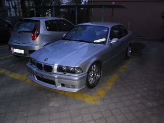

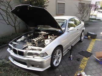

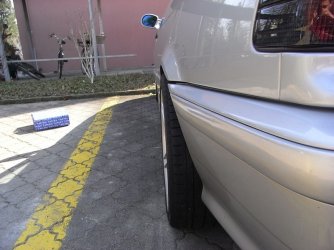

Z4M Radsatz... mit 225/40 VA und 255/35 HA

Mhhm wenn 255er Semislicks drauf sollen, dann muss da was gemacht werden... bei 235er sollte es passen, allerdings sind es dann 235/40 und durch den querschnitt sind sie dann wieder höher was wiederum zu problemen mit der Freigängigkeit beim Einfedern führt :#
Muss mir jetzt mal die beste Variante überlegen... an der VA brauche ich ja zudem noch Distanzen damit ich überhaupt damit fahren kann.
der Z4M Radsatz passt ja super zu dem Auto :t
Denke das es auch eng wird mit 235 Semis, die bauen ja meisten etwas breiter... :# Dabei is die Spuränderungs unterschied zwischen VA und HA Gross&:
Eigentlich solltes du 2 vorderräder auf die HA montieren. 9J brauchst du ja nicht, und von ET wird das besser passen :)

Mhhh ja stimmt, aber wenn ich noch Felgen dazukaufen muss, dann werde ich mir was ganz anderes holen, weil das bringt dann auch nix jetzt nochmal Z4M felgen dazukaufen.
Irgendwie bekomme ich diese Räder schon noch passend drunter (hoffentlich q:)

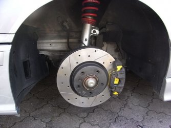

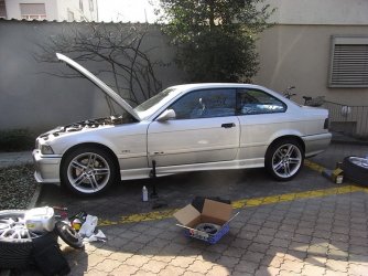

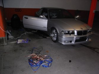

Übers Wochenende habe ich noch ein paar Dinge erledigt.
- Kabelsalat, Lüftungskanal Fussraum re, und Radio entfernt (~7kg)
- Schwarze Nieren
- Bremsscheiben & Beläge HA gewechselt
- Dämmmatte Motorhaube entfernt
- alte genietete Nummernschildhalter entfernt und Swissclick Wechselschild Halter installiert
Die Bremsscheiben an der HA waren fast nicht runterzukriegen, das war vielleicht ein Sch*** ... sogar ein Hammer (Holz) ist beim Versuch sie wegzuklopfen draufgegangen
Danach musste ich einen Wagenheber zur Hilfe nehmen um die Dinger von der Nabe wegzudrücken
Beim Wechseln der Chromnieren auf die schwarze Ausführung war ich richtig froh so kleine Bürolistenhände zu haben, das war ganz schön knapp, bin da gerade noch so von hinten rangekommen um sie zu lösen. Ansonsten hätte ich wohl die ganze Front abbauen müssen Oder vielleicht gibts noch einen anderen Trick, keine Ahnung.
Am Schluss noch den dreckigen Innenraum rausgesaugt und die Bremsen eingefahren. Ist schon heftig wie schnell der Wagen bei Nässe keinen Grip mehr hat, sogar im 3 gang hat man ruck-zuck durchdrehende Räder. Da muss man schon aufpassen, vorallem mit diesen No-Name Sommerreifen (Clear HP??). Wobei er sich ziemlich einfach händeln lässt wenn er wegrutscht, wurde nie kritisch
Dazu habe ich mich entschieden das Reserverad wieder reinzupacken, das Zusatzgewicht direkt auf der HA kann denke ich nicht schaden.
